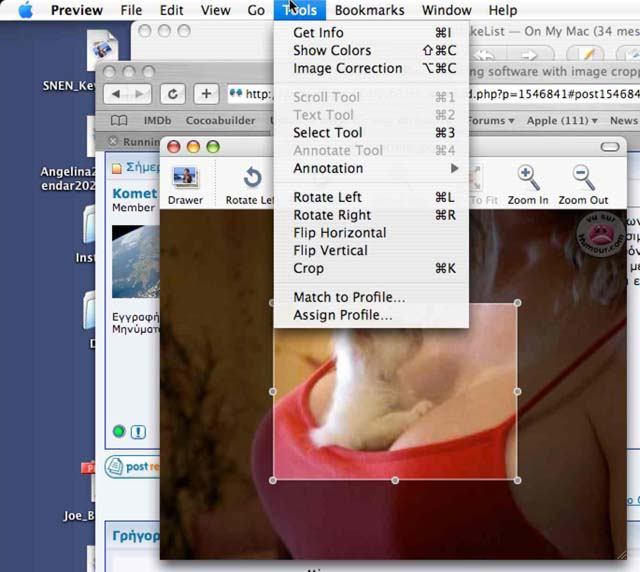

Komet Δημοσ. 4 Απριλίου 2007 Μέλος Δημοσ. 4 Απριλίου 2007 Δεν νομιζω οτι το preview εχει τις δυνατότητες σχεδίασης που θέλω. Θα ήθελα να ειχα κάτι αντίστοιχο του visio. Να μπορείς δηλαδή να κάνει 5-10 βασικά σχήματα χωρίς να ενώνεις γραμμές...
