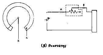

JOHNX2 Δημοσ. 24 Μαρτίου 2007 Δημοσ. 24 Μαρτίου 2007 Πάμε μια πάλι...Διάβασες τι έγραψα; Δε μίλησα για V αλλά για W. Για να στο πω απλά η αντιστασούλα του ροοστάτη πρέπει να μπορεί να σηκώσει το ζόρι απο το κοντρολάρισμα του 12άρη ανεμιστήρα. Κάτι που πολλοί ροοστάτες δε μπορούν να το κάνουν. ΔΕΝ αντιλέγω ότι ο ροοστάτης που έχεις παίζει αποδοτικά. Απλώς λέω ότι με τη μόντα που αναφέρω και η οποία είναι έτοιμη σε λιγότερο απο δυο λεπτά μπορεί κάποιος να έχει το κεφάλι του εντελώς ήσυχο... Ειδικά κιόλας με τα εξαρτήματα που πρότεινα στο παιδί, η μετάβαση απο τα 7V στα 12V θα έχει αμελητέα διαφορά στην απόδοση, καθιστώντας τη δεύτερη επιλογή ουσιαστικά άχρηστη... re palikare min arxizis pali ta idia... iparxoun roostates gia kathe isxii kai kathe entasi... pane se ena magazi me ilektronika kai tha vris ta panta. me kostos kato apo 0.70 euro episis o roostatis den exei mesa tou antistasoules... einai apo monos tou mia metavliti antistasi.
grigas Δημοσ. 24 Μαρτίου 2007 Δημοσ. 24 Μαρτίου 2007 Πάντως Johnx2 μου αρέσει που το παίζεις ειδικός σε κάθε θέμα. Ο ροοστάτης που μας πόσταρες στην φωτογραφία είναι για αλλαγή της έντασης του ρεύματος (των Ampere δηλαδή) και όχι της τάσης. Για αλλαγή τάσης χρησιμοποιούμε ποτενσιόμετρο. Για περισσότερες πληροφορίες δες και εδώ. Τέλος να πω ότι εκτός από τον ροοστάτη και το ποτενσιόμετρο υπάρχει και η βηματική αντίσταση. Αυτή μπορεί να χρησιμοποιηθεί όταν θέλουμε να συνδέσουμε έναν ανεμιστήρα και να έχουμε πχ 4 σκάλες. 0, 5, 7, 12 Volt.
