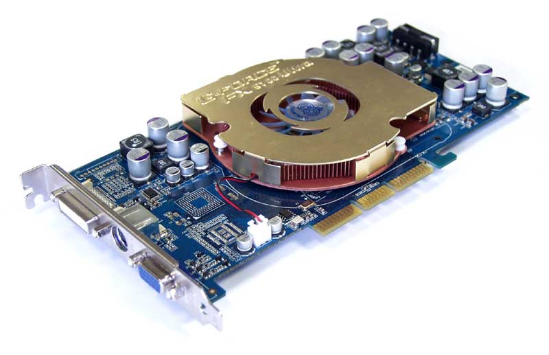

Vatos_locos Δημοσ. 14 Μαρτίου 2007 Δημοσ. 14 Μαρτίου 2007 πέντε αγόρασα από ένα παλικάρι μια 5700Ultra αλλα το ανεμιστηράκι της είναι τελειωμένο και κάνει τρελό θόρυβο δοκίμασα με το riva tuner να το χαμηλώσω αλλα αυτό το κλείνει τελείως έτσι κατέβασα τα ρολόγια τις αρκετά και την έχω με κλειστό το ανεμιστηράκι τώρα και έχει βαρέσει 70 άρα στα 2D και ανεβαίνει να αρχίσω να φοβάμαι για threshold έχει 120 βαθμούς αλλα επειδή δεν παλεύετε να την έχω συνεχεια και αν την ακούω γιατί μπήκε σε "κατεβαστιρι" και δεν τω θέλω να κάνει σαν μπουλντόζα έχετε να προτείνεται καμια λύση έβαλα λάδι στον ανεμιστήρα αλλα τίποτα οποτε 2 ερώτησης αν θα έχει κανένα τρελό πρόβλημα έτσι όπως είναι τώρα και να προτείνεται κανένα σύστημα spisksi να της βάλω πάνω γιατί δεν παλεύετε αλλα αυτή έχει και backplate οποτε θέλω κάτι που να ψύχει καλά και τις μνήμες της Edit : τελικά σταθεροποιήθηκε στους 69-70

Vatos_locos Δημοσ. 14 Μαρτίου 2007 Μέλος Δημοσ. 14 Μαρτίου 2007 βασικά το ανεμιστηράκι τις είναι κάπως περίεργο δεν είναι από τα κλασικά τετράγωνα για αυτό ζητάω κάποιο ολοκληρωμένο σύστημα ψύξης και αθόρυβο σίγουρα δες φωτό και θα καταλάβεις γιατί αναφέρω και γκάι τις μνήμες της γιάι είναι αρκετά ζεστες από μονος τους και εκτεθειμένες χωρίς τίποτα δεν θέλω να τις αφήσω με αυτό εδώ λες να έχω πρόβλημα θερμοκρασίας στης μνήμες ? http://www.e-shop.gr/show_per.phtml?id=PER.808017
tolis86 Δημοσ. 15 Μαρτίου 2007 Δημοσ. 15 Μαρτίου 2007 στη λυση που σου προτεινω δεν εγραψα καπου να βγαλει ΚΑΙ την ψυκτρα. αστην επανω και οι μνημες θα καλυπτωνται.βαλε και το 4αρι και εισαι οκ. πανω απο τη καρτα γρφικων μπορεις να του δωσεις ρευμα? αντεχει? ποσα Α μπορει να δωσει για το ανεμιστιρι της? εισαι τρελος ρε? θα δωσεις 36 ευρο για να ψυξεις μια καρτα που κοστιζει epeishw 36 ???? παρε ενα 4αρι με 4,5 ευρο βαλτο στα 7 ή στα 5 βολτ και τελειωσες.αφου δε, δε προκειται να παιξεις και παιχνιδια θα εισαι 100% οκ. οχι οτι αμα επαιζες θα ειχες. το 4αρι θα πρεπει να ειναι μεγαλητερο απο το υπαρχον..

tolis86 Δημοσ. 15 Μαρτίου 2007 Δημοσ. 15 Μαρτίου 2007 8αρη... ακομα καλιτερα. δεν ειναι τιποτα..λαστιχακια να βαλεις και εισαι οκ.ήσφικτιρακια πλαστικα που ειναι για καλωδια. πολοι το βαζουν και στα μπλοκ υδροψυξης για να σφυξουν τους σωληνες.

Vatos_locos Δημοσ. 15 Μαρτίου 2007 Μέλος Δημοσ. 15 Μαρτίου 2007 τελικά έκατσα και του προσάρμοσα έναν 80arh γιατί δεν είχα τι να κάνω τώρα έινια στους 33 idle και την ανέβασα αρκετά κιόλας θα μπω σε κανένα paixndi να δω που θα φτάσει
Vatos_locos Δημοσ. 15 Μαρτίου 2007 Μέλος Δημοσ. 15 Μαρτίου 2007 AGNUSDeI την ανέβασα για να δω από θερμοκρασίες πως πάει γιατί δεν θέλω να μου μείνει στα χερια μετά από κάνα μισάωρο Carbon έφτασε μια 60αρα με τα ρολόγια στην φωτό και λιγο pensil mod για τις μνήμες της γιατι είναι DDR2 αλλα καλά τα πήγε στο Carbon τα παίζει όλα στο full άνετα http://img357.imageshack.us/img357/5268/96796996194396296494396pg1.jpg
Vatos_locos Δημοσ. 15 Μαρτίου 2007 Μέλος Δημοσ. 15 Μαρτίου 2007 οποτε καθαρίσαμε έτσι δεν υπάρχει κανένα πρόβλημα ? της έβαλα ένα τέτοιο ανεμιστήρα { με tire up } που είχα σε ένα συρτάρι http://www.e-shop.gr/show_per.phtml?id=PER.804026 αλλα στις 1000 στροφές και 16 db οποτε είναι τελείως μούγγας
