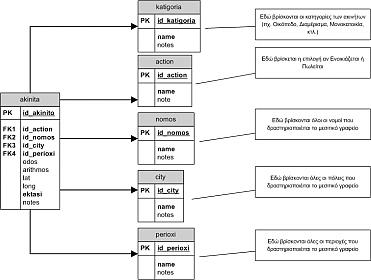

takistmr Δημοσ. 12 Μαρτίου 2007 Δημοσ. 12 Μαρτίου 2007 Όταν ξεκίνησα να μάθω php έφτιαξα μια εφαρμογή για ένα μεσιτικό γραφείο. Όλα τα δεδομένα του ακινήτου αποθηκεύονταν σε ένα πίνακα. Σε ένα άλλο πίνακα αποθηκεύοταν το όνομα του αρχείου φωτογραφίας που αφορούσε το ακίνητο (μπορούσες να ανεβάσεις όσες φωτό ήθελες για κάθε ακίνητο). Στον πίνακα αυτό υπήρχε ένα πεδίο που λειτουργούσε ως foreign key και έδειχνε το primary key του ακινήτου που αφορούσε. Έτσι όταν πραγματοποιούνταν μία αναζήτηση και ο υποψήφιος αγοραστής σερφάριζε μεταξύ των αποτελεσματων και έβλεπε την καρτέλα ενός ακινήτου, έτρεχε από κάτω και ένα δευτερο quiry που εμφάνιζε στη σελίδα και τις φωτό που αφορούσαν το συγκεκριμένο ακίνητο. Αν θυμάμαι καλά είχα προσθέσει τη δυνατότητα να ανεβάσει και βίντεο. Για περισσότερες πληροφορίες στείλε p.m.

takistmr Δημοσ. 14 Μαρτίου 2007 Δημοσ. 14 Μαρτίου 2007 nikiokos ανεβάζω ένα πρόχειρο σχέδιο. Με βάση αυτό μπορείς να σχεδιάσεις το δικό σου. Όπως βλέπεις προτίμησα να αποθηκεύω σε διαφορετικούς πίνακες στοιχεία που θα χρησιμοποιούνται σε πολλά σημεία και θα κάνουν πιο εύκολη την αναζήτηση βάση κριτηρίων. Ελπίζω να σε βοήθησα.
