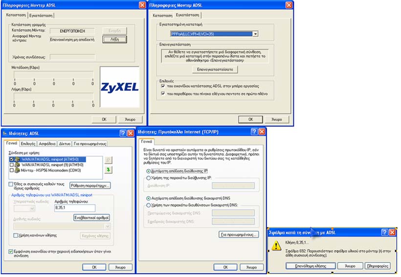

dimantonak Δημοσ. 10 Μαρτίου 2007 Μέλος Δημοσ. 10 Μαρτίου 2007 Λοιπόν, παραθέτω μια εικόνα απο print screens. Ελπίζω να μπορεί κάποιος να με βοηθήσει.
poulinos Δημοσ. 10 Μαρτίου 2007 Δημοσ. 10 Μαρτίου 2007 a.mporeis me pio new drivers .b.to ikonidio adsl esi to eftiaxes i to eftiaxe mono tou?
dimantonak Δημοσ. 11 Μαρτίου 2007 Μέλος Δημοσ. 11 Μαρτίου 2007 Μόλις διάβασα ένα άλλο topic οπου έχεις απαντήσει για το ίδιο θέμα. Τι πρέπει να κάνω στην εγκατεστημένη κατανομή? Μάλλον το εικονίδιο της σύνδεσης μου βγήκε όταν έκανα εγκατάσταση το PPPoA (μετά απο αυτό μου έβγαζε ένα message στο tray ->απών υλισμικό). Ουσιαστικά μετά θα πρέπει να παραμείνουν ως έχουν στις ιδιοτητες σύνδεσης adsl ή πρέπει να ορίσω ip και dns (στα πεδία σύνδεση με χρήση που φαίνονται και στην εικόνα πρέπει να αφήσω το προεπιλεγμένο ή να ορίσω αυτό που λέι modem?). Απο το επίσημο site της zyxel δεν βρήκα drivers της 630-s και κάποιοι άλλοι ήταν του 2002. Αν έχεις κάτι υπόψιν σου στείλε μου link. Σε ευχαριστώ πολύ
poulinos Δημοσ. 11 Μαρτίου 2007 Δημοσ. 11 Μαρτίου 2007 drivers sto ftp.zyxel.com .den orizeis oute ip oute dns kai mporeis na to baleis san pppoa i san bridge kati ama to exei.
dimantonak Δημοσ. 11 Μαρτίου 2007 Μέλος Δημοσ. 11 Μαρτίου 2007 Ok! Τώρα παίζει κανονικά. Ευχαριστώ για τη βοήθεια

dimantonak Δημοσ. 12 Μαρτίου 2007 Μέλος Δημοσ. 12 Μαρτίου 2007 Ξανάστησα τους drivers, έκανα reinstall στο PPPoA, έβαλα τους κωδικούς μου και έπαιξε. Την προηγούμενη φορά δεν έπαιζε μάλλον επειδή του όριζα ip και τέτοια. Εφόσον είχα dynamic δεν έπρεπε να ορίσω τίποτα απολύτως.
