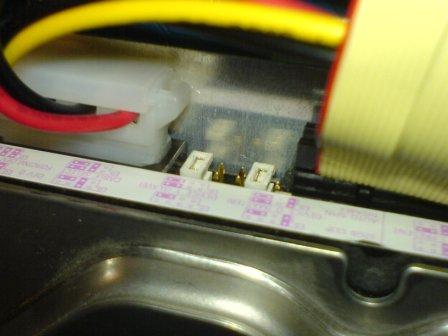

panoos3162 Δημοσ. 26 Φεβρουαρίου 2007 Δημοσ. 26 Φεβρουαρίου 2007 exo 2 sklirous.enan 20g k enan 60(pou ton evala afou pira to pc) !A o 20aris den exei vraxikiklotirakia. vgazo ton 60ari gia na peraso ta dedomena se allo pc kanodas ton eksoteriko me ena Icy Box me sundesh usb. otan eixa k tous 2 sto pc o 60aris htan Primary master(an k eixa to litourgiko perasmeno ston 20 ari) k o 20 primary slave. tora to primary master einai 'none' k sto primary slave einai o 20aris) [prin valo ton 60ari o 20G itan primary master] Pos mporo na kano ton primary slave-->primary master??? (8a kerdiso kati me auto??? 2 erotisi.otan vazo se litourgia me usb ton eksoteriko pleon 60G kolaei kapos sthn arxi meta to 'memory testing' mporo,ama exo perasmeno leitourgiko ston eksoteriko,na ton xrisimopoiiso gia na ksekiniso ta windows???

panoos3162 Δημοσ. 27 Φεβρουαρίου 2007 Μέλος Δημοσ. 27 Φεβρουαρίου 2007 Όταν λες οτι δεν έχει βραχυκυκλωτηράκια, εννοείς οτι δεν έχει καν τις ακίδες; etsi ksero oti legodai.isos legodai k jumper... einai auta ta 2 aspra sth foto.
Powerline Δημοσ. 27 Φεβρουαρίου 2007 Δημοσ. 27 Φεβρουαρίου 2007 Τα ξέρω τα jumper. Δεν κατάλαβα όμως τι εννοείς δεν έχει. Τα πλαστικά jumper ή τις ακίδες; Αν πιάνουν τα χέρια σου, μπορείς να φτιάξεις εσυ ένα jumper με λίγο αλουμινόχαρτο και μονωτική ταινία. Θέλει πολλή υπομονή όμως και προσοχή, μην ξεφύγει το αλουμινόχαρτο και σου ρημάξει το σκληρό, όταν πάρει ρεύμα

panoos3162 Δημοσ. 28 Φεβρουαρίου 2007 Μέλος Δημοσ. 28 Φεβρουαρίου 2007 Episis na sou pw oti enw exeis disko Primari Master kai allo disko Primary Slave mou fainetai apithano na bootare to PC apo ton Slave. Mipws o 60aris diskos stin arxi itan Secondary Master???? Mipws de thymasai kala???? htans master o 60G. tora o 20G einai slave,den exo allo skliro pano k sthn endiksi master leei 'none'. pados isoun katatopistikos. Ama vgalo ta jumper apo ton eksoteriko skliro fadazomai den 8a exo provlima.e??? to mono pou ston eksoteriko opos faineta k sthn foto exei endixeis apo th mama tou pos na vazeis ta jumper gia na ton caneis master/slave klp,ston 20G omos den exei kamia tetoia endixi. einai se olous tous sklirous to idio.na ta valo ston 20G opos einai k ston 60G pou einai sth foto?
idet2 Δημοσ. 28 Φεβρουαρίου 2007 Δημοσ. 28 Φεβρουαρίου 2007 Gia na bgaleis apo ton eswteriko disko pou ton exeis kanei ekswteriko ta jumper prepei na eisai sigouros oti to kouti pou ton bazeis (gia na ginei ekswterikos) den ton thelei ypoxrewtika master i cable select (oti telospantwn tou rithmizeis me ta jumper). Ayto tha to vreis stis prodiagrafes sindesis tou koutiou. Gia to skopo ayto sou proteinw na bgaleis apo kapoio CD-ROM i na kaneis to diko sou opws lene ta paidia. OXI!DEN einai se olous tous diskous to idio. Einai to idio stis idies etaireies... Diladi oloi oi WesternDigital exoun to idio configuration sta jumper, oloi oi Maxtor klp. Sinithws to configuration to exoun apanw tipomeno sto xarti. An pali den fainetai ekei paratirise to skliro apo pisw (koitwntas isia sta jumper) mipws exei endeikseis tou styl CS -> Cable Select, SL->Slave, MA-> Master Episis koitakse gia tis idies endeikseis apo katw (gyrna toumpa to skliro). Proswpika egw den exw sinantisei disko pou na min exei tis endeikseis kapou kai de nomizw na yparxei. Twra an einai se kaki katastasi kai exoun svistei einai allo thema. Ama de ta vreis pes mas ti diskos einai gia na doume kai na sou poume. EDIT: Etaireia, montelo, xwritikotita

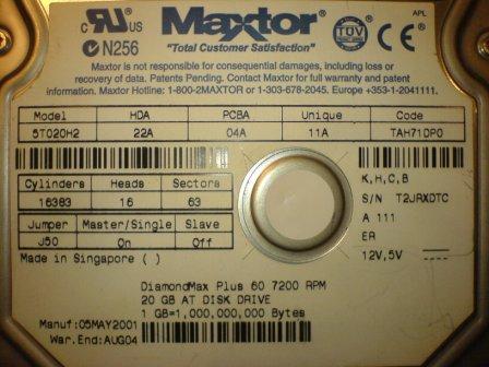

idet2 Δημοσ. 3 Μαρτίου 2007 Δημοσ. 3 Μαρτίου 2007 Opws mporeis na deis kai monos sou o 20GB diskos exei kai aytos endeikseis gia to pws kai pou na valeis to jumper ama thes na ton kaneis master i slave i otidipote allo. Ama deis ti photo pou mou esteiles tha deis oti akrivws apo panw apo to kommati pou leei "Made in Singapore" exei ena kouti se sxesi me to jumper configuration. To jumper pou prepei na kaneis configure gia na kathoriseis ti tha einai o diskos sou einai to J50. An exeis ekei valei to Jumperaki tote o diskos einai MASTER. Ama bgaleis to Jumperaki tote einai SLAVE. Profanws esena den exei jumperaki apo pisw kai gia ayto einai SLAVE. Prepei loipon sto J50 na valeis ena jumperaki gia na ton kaneis ama theleis MASTER. Des to text arxeio pou sou kanw attach. Opws vlepeis anamesa sto simeio pou mpainei to kalwdio pou ton sindeei me ti mitriki kai to kalwdio revmatos yparxoun 5theseis gia jumperakia. Bazontas loipon ena sto teleytaio opws to koitas apo pisw sta aristera aytomata sou ginetai MASTER. Ama to bgaleis paei se SLAVE. Kane to kai pes mas an estrwse i douleia.
panoos3162 Δημοσ. 4 Μαρτίου 2007 Μέλος Δημοσ. 4 Μαρτίου 2007 well.ola ok. evgala to jumper apo to dvd, to evala sto skliro.o skliros douleue ok k san master:) omos to dvd den douleue.evgala omos to jumper apo to secondary slave cd-rw t evala sto dvd k douleuoun k ta 2 tra.to men dvd os secondary master k t cd-rw os master xoris omos jumper. OMOS exana kati pou prin itan o skliros slave k oxi master?
arisgr Δημοσ. 6 Μαρτίου 2007 Δημοσ. 6 Μαρτίου 2007 well.ola ok.evgala to jumper apo to dvd, to evala sto skliro.o skliros douleue ok k san master:) omos to dvd den douleue.evgala omos to jumper apo to secondary slave cd-rw t evala sto dvd k douleuoun k ta 2 tra.to men dvd os secondary master k t cd-rw os master xoris omos jumper. OMOS exana kati pou prin itan o skliros slave k oxi master? ολα αυτα δεν χρειαζοταν να γινουν. απλα επρεπε να αλαξης την καλωδιοταινια απο το μεσαιο στο ακριανο και θα τον εβλεπε σαν master. αφου το εκανες και ετσι εισαι μια χαρα. το μονο που εχανες πριν ηταν να αργη μερικα δευτερα μονο στην εκινηση για να καταλαβει οτι το boot δεν ειναι στο master.
