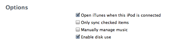

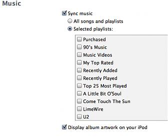

JockerX Δημοσ. 15 Φεβρουαρίου 2007 Δημοσ. 15 Φεβρουαρίου 2007 Mπορείς απλά να ανοίξεις τα preferences του iTunes, και εκεί να ορίσεις manual συχγρονισμό σε επιλεγμένες playlists που εσύ θα ορίσεις και διάφορα άλλα, για να μην κάνει "παράλογα" πράγματα..;-)
Super Moderators billdanos Δημοσ. 15 Φεβρουαρίου 2007 Super Moderators Δημοσ. 15 Φεβρουαρίου 2007 Mπορείς απλά να ανοίξεις τα preferences του iTunes, και εκεί να ορίσεις manual συχγρονισμό σε επιλεγμένες playlists που εσύ θα ορίσεις και διάφορα άλλα, για να μην κάνει "παράλογα" πράγματα..;-) Ακριβώς! Σε αυτές τις περιπτώσεις που δεν θέλεις να έχει συγχρονισμένη τη μουσική στο pc σου με τη μουσική στο ipod, το βάζεις στο manual και είσαι κυριλέ! Του πετάς μέσα ότι θέλεις και από όπου θέλεις! Δεν φταίει το ipod...

Spyspeed Δημοσ. 17 Φεβρουαρίου 2007 Δημοσ. 17 Φεβρουαρίου 2007 Μπορει το Ipod να χρησιμοποιηθει ως σκληρος δισκος; Εχω το Ipod Video 30GB. Αν πχ μπορω να παω σε ενα Internet Cafe και να βαλω μεσα δεδομενα και μετα να τα περασω στον υπολογιστη του σπιτιου μου.. Ακομα και αν γινεται, θα μπορω να ακουω μουσικη αν το κανω ή οχι;Αν περάσεις οτιδήποτε έτσι χιμα, δεν θα μπορέσεις να ακούσεις πχ την μουσική,να δεις τις εικόνες...κλπ εκείνη την ώρα, ενώ αν τα περάσεις μέσα απο το iTunes θα μπορείς...πάντως για τον χρησιμοποιησεις ως εξωτερικο δίσκο επέλεξε μεσα απο το iTunes>Ipod "enable disk use" .
