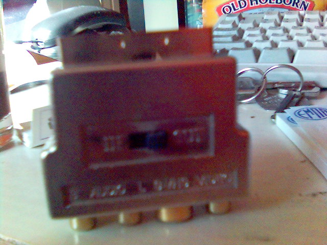

fysikos Δημοσ. 1 Φεβρουαρίου 2007 Μέλος Δημοσ. 1 Φεβρουαρίου 2007 patrinos αυτό μεταφέρει κ εικόνα κ ήχο έτσι?στην ελλάδα που υπάρχει? prime αυτό το έχω βρεί στo public.θα πρέπει να συνδέσω κ τη κάρτα ήχου? αυτο που προτείνει ο πατρινος δεν είναι πιο εύκολο?
PATRINOS06 Δημοσ. 1 Φεβρουαρίου 2007 Δημοσ. 1 Φεβρουαρίου 2007 το πρωτο μεταφερει μονο εικονα,το δευτερο εικονα και ηχο.και υα δυο θα τα βρεις σε καταστηματα ηλεκτρονικων/ηλεκτρολογικων
fysikos Δημοσ. 1 Φεβρουαρίου 2007 Μέλος Δημοσ. 1 Φεβρουαρίου 2007 συνολικά τι καλώδια θα χρειαστώ? αυτό το έχει βρεί.πρεπει να πάρω ένα καλώδιο για την έξοδο εικόνας του laptop και ένα καλώδιο για την έξοδο του ηχου που θα βγαίνει σε 2 βύσματα?
PATRINOS06 Δημοσ. 1 Φεβρουαρίου 2007 Δημοσ. 1 Φεβρουαρίου 2007 λοιπον. ο φορητος σου εχει εξοδο rca η s-video? θα χρειαστεις 2 καλωδια.το πρωτο θα εχει στην μια μερια 2 rca αρσενικα και στην αλλη μερια jack,αρσενικο κι αυτο για να μεταφερεις τον ηχο σε 2 καναλια το δευτερο καλωδιο θα ειναι ειτε rca ειτε s-video (αναλογα την εξοδο της καρτας σου) και στις δυο ακρες αρσενικο για την μεταφορα του βιντεο.αυτα...
