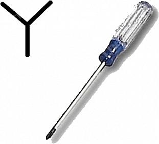

Άντε ήρθε και το κατσαβίδι από play asia και ακόμα τα pics δεν έφτασαν από ΑΘΗΝΑ!!!!! Ήμαρτων.....
Έκανε μια εβδομάδα ακριβώς και μονο με 4ευρώ στο σπίτι μου σε κυριλέ φακελάκι με φούσκα και εκπτωτικό κουπόνι 5$ για αγορές μέχρι 23Μαϊου 2007....Grmods...ξυπνάτε.. :D
