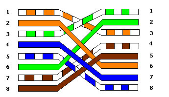

Από ό,τι έλεγε πάνω το πακετάκι του καλωδίου είναι κατάλληλο για 1Gbit δίκτυο και το καλώδιο πάνω αναφέρει πως είναι Cat 5e. Η αλήθεια είναι πως δεν εμπιστεύομαι και πολύ το τι γράφει η συσκευασία και θα ήθελα αν μπορώ να το ελέγξω μόνος μου. Αν δω τις άκρες του (το διάφανο clipάκι) αν έχει πχ 9 καλωδιάκια, θα πρέπει τα 5 να είναι στις ίδιες θέσεις και στα 2 άκρα και τα άλλα 2 ζεύγη να έχουν ανεστραμένες θέσεις;

Δες αυτό το οποίο είναι για Gigabit crossover. Αυτή τη συνδεσμολογία χρησιμοποιώ. Είναι από το http://www.pctechnology.gr και συγκεκριμένα δες το παρακάτω αναλυτικό link για κατασκευή καλωδίων δικτύου.
http://www.pctechnology.gr/vbull/vb/showthread.php?t=22877
Αν απαγορεύεται να δημοσιεύω Links από άλλα φόρουμ πες μου να στο στείλω και με pm. 'Ολα τα καλώδια δικτύου έχουν 8 καλωδιάκια τα οποία χωρίζονται σε 4 ζεύγη σύμφωνα με τα χρώματά τους.

edit: Από ό,τι βλέπω στο link που παραθέτεις υπάρχουν κάποιες ενστάσεις σχετικά με τα Cat5 καλώδια και την συνδεσμολογία τους σε σχέση με αυτά του Gbit. Οπότε πιθανόν να μην πιάνω ταχύτητες κοντά σ' αυτό.
Τίποτα βρε. Τα μπράβο πάνε στο παιδί που έγραψε εκείνο το topic το οποίο εμένα προσωπικά μου άνοιξε τα μάτια. Εσύ απλά δες τα χρώματα. Για όποια απορία πες μας.
