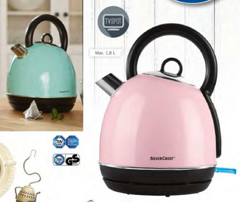

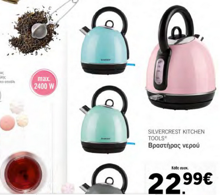

Lidl
^ ...θενκς, αλλά δεν μπορείς να δεις τα χαρακτηριστικά από εκεί.
Μόνο οπτικά μπορεί να μου πει κάτι (και η αλήθεια είναι ότι οπτικά με ξενέρωσε, οπότε ίσως με βοήθησες στο φουλ τελικώς).
Και παραμένει το ζήτημα του αν έχουν ούτως ή άλλως ξεμείνει καθόλου από δαύτους στον Γέρακα (...όπου συνήθως ΞΕΜΕΝΟΥΝ πράγματα, λόγω μεγέθους μαγαζιού/στοκ κτλ), γιατί δεν είναι ό,τι πιο εύκολο να πάω από 'κει, με προοπτική μάλιστα να πάρω τα μπιπ μου (θα ΠΑΩ όμως, αν υπάρχει διαθεσιμότητα προϊόντος κι αν τα χαρακτηριστικά είναι προκομμένα = πες στα 2ΚW και στα 2 Lt. Διότι με 22, είναι τσιμπημένος...).
Επίσης, πλαστικός ή μεταλλικός; Τί το καλύτερο έχει ο μεταλλικός; Υποθέτω αντοχή στα χτυπήματα, αλλά μήπως έχει και γενικότερα μεγαλύτερη αντοχή (με τον καιρό και μετά από άπειρα βρασίματα δεν ξέρω αν ο πλαστικός ψοφάει ευκολότερα ή όχι).
Ή μήπως είναι απλά θέμα εμφάνισης;

@washcloud
Ηθελε zoom το διαδικτυακο φυλλαδιο.
