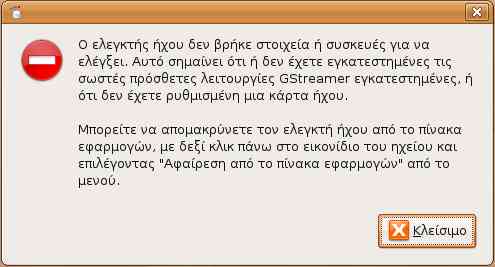

bountas Δημοσ. 8 Ιανουαρίου 2007 Μέλος Δημοσ. 8 Ιανουαρίου 2007 Κατέβασα και εγκατέστησα το lib 13 και τον driver 13 και παρόλα αυτά αντί να φτιάξει γαμήθηκε. Μετά το reboot μου βγάζει το παράθυρο που έχω επικολλήσει ως εικόνα. Επίσης μου δίνςι το παρακάτω >marx@marx-laptop:~$ alsactl --v alsactl version 1.0.11 Τι κάνουμε?
PATRINOS06 Δημοσ. 8 Ιανουαρίου 2007 Δημοσ. 8 Ιανουαρίου 2007 χαλαρωσε!!ολα φτιαχνονται!!(βασικος κανονας στα linux και στα pc γενικοτερα!) δωσε μια το μοντελο του φορητου (αν ειναι) η το μοντελο της καρτας ηχου το σιγουρο παντως ειναι οτι δεν εχεις στησει τους ALSA σωστα... ftp με τους ALSA
