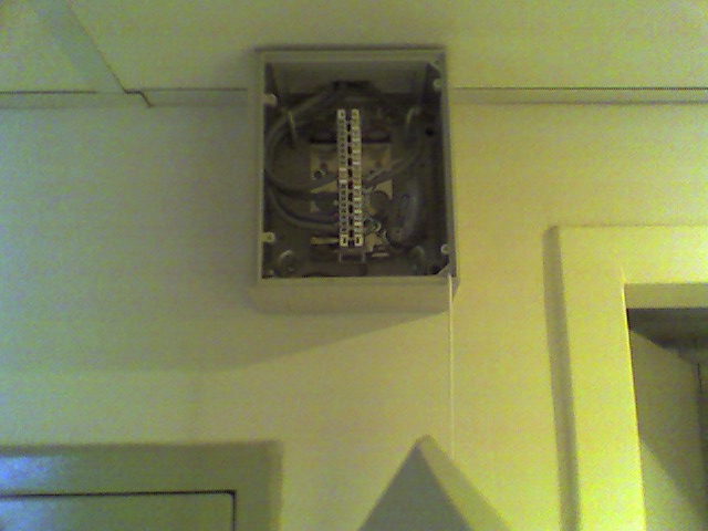

Vatos_locos Δημοσ. 25 Δεκεμβρίου 2006 Δημοσ. 25 Δεκεμβρίου 2006 επειδή δεν απάντησες άμεσα αλλα έμμεσα νομίζω πως μου λες ότι έχεις μπρίζες τηλεφώνου τώρα πρέπει να μας πεις αν έχεις και κάποιο κεντρικό box που να καταλήγουν όλα τα καλωδια των πριζων σε μια κλέμα και να περνούν από την εξωτερική γραμμή του οτε και που είναι αυτό το κουτί αν υπάρχει (σοφίτα υπόγειο έξω από το σπίτι ? ) και για να σου δώσω να καταλάβεις θα σου δικό φωτό από το δικό μου κουτί

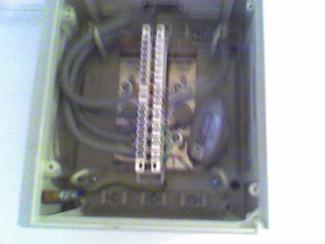

Vatos_locos Δημοσ. 25 Δεκεμβρίου 2006 Δημοσ. 25 Δεκεμβρίου 2006 όπως βλέπεις στο κουτί μου από την μια μεριά με τα πολλά καλώδια πάνε στις πρίζες των δωματιων (τηλεφωνα) και από την άλλη έχω την γραμμή του οτε, με ένα τέτοιο αν υπάρχει μπορείς να κανεις πολλά πχ εγώ έβαλα ένα dsl φίλτρο σε 5 τηλεφωνα συν όπως βλέπεις στο δικό μου κουτί τα καλώδια που είναι περασμένα στο σπίτι είναι καλώδια δικτύου αλλα και τηλεφώνου να είναι πάλι κάτι μπορεί να γίνει
Vatos_locos Δημοσ. 25 Δεκεμβρίου 2006 Δημοσ. 25 Δεκεμβρίου 2006 δες και αν το κουτί υπάρχει τότε βάζεις στο κουτί ένα switch και σε κάθε pc από την κάρτα δικτύου του ανά καλώδιο τηλεφώνου (κατάλληλα φτιαγμένο) στην μπρίζα του δωματίου (τηλεφώνου) βάζεις και ένα router πάνω στο switch και όλα τα pc έχουν internet
Vatos_locos Δημοσ. 25 Δεκεμβρίου 2006 Δημοσ. 25 Δεκεμβρίου 2006 http://www.ertyu.org/steven_nikkel/ethernetcables.html Standard, Straight-Through Wiring (both ends are the same): ρίξε μια ματια σε εκείνες τις εικόνες και θα δεις ότι στα ethernet καλώδια τα 4 από τα 8 είναι άχρηστα δηλαδή μένουν 4 όσο έχει ένα απλό RJ11 καλώδιο (τηλεφώνου) οποτε γίνετε να το φτιάξεις απλά στα τελει του καλώδια που θα έχει το RJ45 jack δεν θα μπούν με την σειρά τα καλώδια αλλα με κάποια A συνδεσμολογία την οποια βαριέμαι τώρα να σκεφτώ αν έχεις το κουτί σίγουρα τότε θα σου πω πως θα το κανεις
