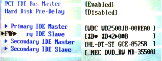

g1annis Δημοσ. 18 Δεκεμβρίου 2006 Μέλος Δημοσ. 18 Δεκεμβρίου 2006 Λοιπόν κοιτάξτε τι εννοώ όταν λέω κινέζικα στο BIOS. Παρατήρησα το εξής: * όταν βάζω slave τον 120άρη και master τον 250άρη, μόνο ο 250άρης εμφανίζεται στο BIOS. * όταν βάζω και τους 2 cable select, τότε δείτε τι εμανίζει το BIOS στην παρακάτω εικόνα. Δώστε προσοχή στο "Primary IDE Slave". Έτσι όπως το βλέπετε σας φαίνεται πολύ πιθανό να είναι χαλασμένο το καλώδιο?
iceman79 Δημοσ. 18 Δεκεμβρίου 2006 Δημοσ. 18 Δεκεμβρίου 2006 Mia parathrhsh gia to CABLE SELECT an 8ymamai kala: to cable select shmainei oti: An exeis to jumper sto cable select o diskos vlepei ti tash exeis se 1 sygkekrimeno kalodiaki sthn kalodiotainia (0 volt {0} 5h12 volt {1}) kan etsi orizei an o diskos ua einai master h slave. vevaia 8a prepei na kopseis to kalodiaki kai na dineis me diakoptaki thn analogh tash se ka8e disko. (H OPOIA DEN 8A PREPEI NA EINAI H IDIA TAFTOXRONA KAI STOUS 2. O ENAS PREPEI NA EXEI {0} KAI O ALLOS {1}. Den prepei na vazeis loipon p.x. cable select an den exeis kanei ena kyklomataki me diakoptakia. Einai logiko na sou vgazei kinezika sto bios. einai san na tous vazeis kai tous 2 master kai to mhxanhma vlepei opoion apanthsei sto interface pio grhgora. Efoson to bios tous vlepei sosta kata thn ekkinhsh pi8anon na exeis provlhm me to logismiko Elpizo na voi8hsa perissotero apo oti mperdepsa. Epishs elpizo na vgaleis akrh. An exo kanei kapoio la8os parapano deikste katanohsh paides. Prepei na fygo tora. ta leme meta to neo etos ... v i v a v i c a t i o n s ...

g1annis Δημοσ. 18 Δεκεμβρίου 2006 Μέλος Δημοσ. 18 Δεκεμβρίου 2006 Να σας πω κάτι ξενερωτικό... Έβγαλα το καλώδιο των CD-ROM και DVD-ROM και το έβαλα στο primary IDE και συνέδεσα τους σκληρούς σε αυτό (τον 250άρη master και τον 120άρη slave). Οι σκληροί δούλεψαν. Σαν να φαίνεται ότι έφταιγε το καλώδιο και 2 μέρες τώρα σπάω τα νεύρα μου, και τα δικά σας τσάμπα. Βέβαια δεν έχω συνδέσει ακόμα στο παλιό καλώδιο των σκληρών τα CD/DVD αλλά θα το κάνω αύριο που θα πάω να αγοράσω ένα καινούριο καλώδιο IDE. Αυτό που χρησιμοποιώ προς το παρόν δεν είναι για σκληρούς δίσκους (είναι το χοντρό με τις λίγες ραβδώσεις που είναι για CD) αλλά κάνει τη δουλειά του, έστω και λίγο αργότερα από ότι το κανονικό. Αύριο ή αργότερα θα συνδέσω και τα CD-ROM για να δω πως θα αντιδράσει το σύστημα και το BIOS. Αν έφταιγε όντως αυτό δε θα σας ξανα-απασχολήσω. Αυτό το παιδί!!! ο Vatos_locos το είπε από το πρώτο του κι όλας post. Κρίμα που δεν τον άκουσα από τη πρώτη στιγμή. Μου το ξανάπε και ο iceman79 αλλά μάλλον ήθελα να πιστεύω πως είχα μεγαλύτερη ζημιά. Pink_Panther το cpu-z δε θα μου έτρεχε ούτως ή άλλως γιατί όπως έχω αναφέρει δεν έχω windows, αλλά σε ευχαριστώ άπειρα για το ενδιαφέρον εσένα και όλους όσους ασχολήθηκαν. Αύριο θα δείξει!
