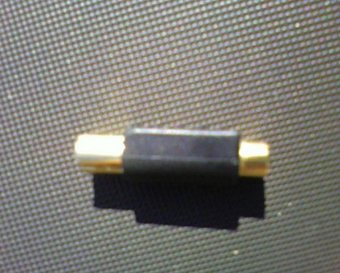

astrea966 Δημοσ. 20 Δεκεμβρίου 2006 Δημοσ. 20 Δεκεμβρίου 2006 η φωτογραφια δεν ειναι και τοσο καλη γιατι ειναι απο κινητο αλλα μπορεις να δεις τι ειναι.εγω με ενα τετοιο ανταπτορα απο s-video σε rca εχω λυσει το προβλημα μου και στα 3 λαπτοπ που εχουν περασει απο τα χερια μου
