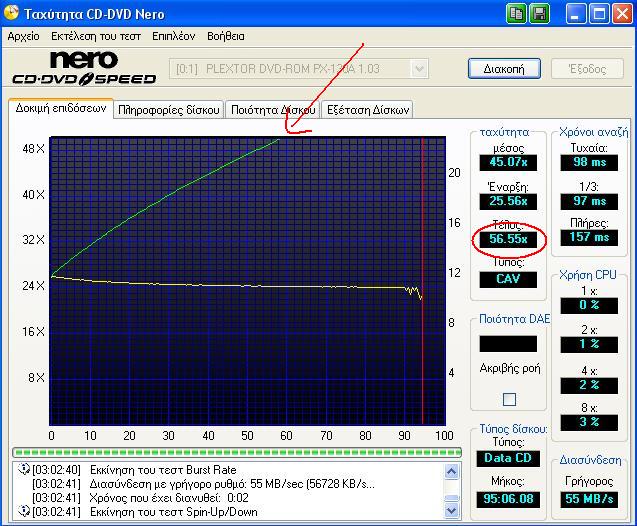

Hlapatsas Δημοσ. 29 Οκτωβρίου 2006 Δημοσ. 29 Οκτωβρίου 2006 Κοιτάξτε το παρακάτω τεστ που έκανα μέσω Nero CD-DVD Speed. Κουφάθηκα όταν είδα πόσο γρήγορα "ντελικιασε" σε ταχύτητα το Plextor.
poulinos Δημοσ. 29 Οκτωβρίου 2006 Δημοσ. 29 Οκτωβρίου 2006 there is nothing faster than an image dvd apo to alcohol.xixi.apla pezei rolo poso kali katastasi einai to cd ktl ktl.alla pragmati teleia taxitita.to kako antitheta me ton disko einai oti ta 55 mb/s pou pragmati ine megalo kai malon oxi alithino.poso to petixeneis sta akra tou cd sinithos kai oxistin arxi tou
ppetr Δημοσ. 29 Οκτωβρίου 2006 Δημοσ. 29 Οκτωβρίου 2006 Τα 55 mb/s είναι η σύνδεση της συσκευής όχι η ταχύτητα των δεδομένων από το CD. Ούτε το DVD δε πιάνει τόσα.

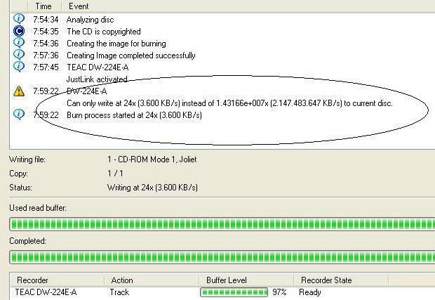

mihalakis Δημοσ. 29 Οκτωβρίου 2006 Δημοσ. 29 Οκτωβρίου 2006 Καλά, και κομπιάζετε για ένα 56Χ? Σιγά το πράμα... Κοιτάχτε το teac μου στον φορητό που γράφει μόνο σε 24Χ αντί για αυτήν την υπερταχύτητα που μπορεί......
mihalakis Δημοσ. 29 Οκτωβρίου 2006 Δημοσ. 29 Οκτωβρίου 2006 Για να μην παιδεύεστε το καυτήρι μου μπορεί να γράψει με 2,1TB/s αν έκανα σωστά τις διαιρέσεις, ή 14.316.557Χ ....
blackstar Δημοσ. 29 Οκτωβρίου 2006 Δημοσ. 29 Οκτωβρίου 2006 se ti dma mode pezi to plextor? ypopsin la8i simbainoun poles fores me diafora progs, opote dokimase 3ana. Pantos akoygete endiaferon, 57x lol.
Vatos_locos Δημοσ. 29 Οκτωβρίου 2006 Δημοσ. 29 Οκτωβρίου 2006 εμενα με ένα εξωτερικό cdr k firmware update το βλέπει ότι γραφει στα 524x αλλα στην πραγματικότητα δεν περνάει τα 32x λόγο usb σύνδεσης όχι ότι θα έθτανε ποτε τόσο ψιλά αλλα η μεγιστη ονομαστική του είναι 52x
Hlapatsas Δημοσ. 29 Οκτωβρίου 2006 Μέλος Δημοσ. 29 Οκτωβρίου 2006 Σε ΑΤΑ 100 είναι συνδεδεμένο το αναγνωστικό.Πίστεψε με δεν είναι εσφαλμένη η μέτρηση,αντέγραψα on-the-fly cd σε 2μιση λεπτά!
blackstar Δημοσ. 29 Οκτωβρίου 2006 Δημοσ. 29 Οκτωβρίου 2006 ok. efoson einaio ata100, ti na po, pantos mou fenete e3ofreniko, kai prosopika 8a eimoun prosektikos me ti bazo ekei mesa, giath pleon para einai grigorh h anagnosi, isos kai poli perisotero apo oti mporei na ante3i ena cd-r.
poulinos Δημοσ. 29 Οκτωβρίου 2006 Δημοσ. 29 Οκτωβρίου 2006 55 mb/second den bgazoun oi diskoi sxedon.ena dvd bgazei peripou sta 15.000 ante kai ligo parapano
blackstar Δημοσ. 29 Οκτωβρίου 2006 Δημοσ. 29 Οκτωβρίου 2006 40mb/sec bgazi to nec moy se udma4, opote an einai ata100 pi8anon na plisiazi ta 50mb/sec, emena mou fenete apla paralogi h txitita oxi to burst rat epoy dini to cd/dvd speed.
talos_2002 Δημοσ. 29 Οκτωβρίου 2006 Δημοσ. 29 Οκτωβρίου 2006 H 1χ ταχύτητα στο cd είναι 150kB, άρα 56*150kB=8400kB, περίπου 8,4ΜΒ/δευτ. Τα 55ΜΒ/δευτ είναι ταχύτητα της σύνδεσης ανάμεσα στο drive και το σύστημα, ή αλλιώς η ταχύτητα του ATA/ide controller. Βρε μεγάλε, πώς το έκανες; Κανένα πειραγμένο firmware;
Hlapatsas Δημοσ. 29 Οκτωβρίου 2006 Μέλος Δημοσ. 29 Οκτωβρίου 2006 Με αυθεντικό του έχω κάνει αναβάθμιση.Κοίτα, τα DVD τα διαβάζει με φυσιολογικούς ρυθμούς αλλά όταν του βάλω CD παίρνει ανάποδες!Πριν από λίγο έπιασα 58x μέσω plextools!
