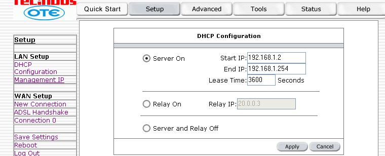

w4tt4n4b3 Δημοσ. 13 Φεβρουαρίου 2007 Δημοσ. 13 Φεβρουαρίου 2007 Από εδώ θα κάνω τη ρύθμιση για static ip?
asmilon Δημοσ. 13 Φεβρουαρίου 2007 Δημοσ. 13 Φεβρουαρίου 2007 Απο το Portfoward που κοιταξα για να δω τι ρυθμισεις παιρνει, βρηκα μονο για το 1131, υποθετω πως ειναι οι ιδιες και για το δικο σου, αν δε ειναι ενημερωσε να το κοιταξουμε πιο πολυ... Πηγαινε στον Πινακα Ελεγχου->Συνδεσεις Δικτυου->Τοπικη συνδεση->Ιδιοτητες->Πρωτοκολλο Ιντερνετ (TCP/IP)->Ιδιοτητες και βαλε: Διευθυνση ΙΡ 192.168.1.2 Μασκα υποδικτυου 255.255.255.0 Προεπιλεγμενη πυλη 192.168.1.1 Προτιμωμενος διακομιστης DNS 192.168.1.1 Μετα απλα κανε port foward στην ΙΡ 192.168.1.2 οσες θυρες θες ανοικτες... Να ο οδηγος για το utorrent http://www.portforward.com/english/routers/port_forwarding/Telindus/1131/Utorrent.htm
w4tt4n4b3 Δημοσ. 13 Φεβρουαρίου 2007 Δημοσ. 13 Φεβρουαρίου 2007 Στο πρωτόκολλο Ιντερνετ έχω την ip 192.168.1.5, να την αλλάξω; Γιατί στο start ip εχει την 192.168.1.2; η Ιp στο πρωτόκολλο πρέπει να είναι ίδια με αυτή στο start ip; Εχω κανει port forwarding με την 192.168.1.5

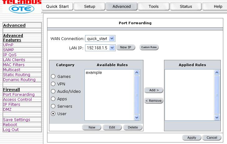

w4tt4n4b3 Δημοσ. 13 Φεβρουαρίου 2007 Δημοσ. 13 Φεβρουαρίου 2007 Να κάνω μια ερώτηση. Εχτες έκανα port forwarding και ανοιξα τις θυρες απο το router και απο firewall...Σημερα επιλέγοντας Port Forwarding στο Router και βάζοντας την τελεία στο USEr δε θα έπρεπε στο Apllied Rules να υπάρχουν οι θύρες που έκανα port forwarding? Αντί για αυτό είναι κενό...Το router το αφηνω ανοιχτό και δεν το κλείνω...Γιατί χάθηκαν οι ρυθμίσεις; Έτσι πρέπει να γίνεται; Θα ξανακάνω portforwarding Στο port Map τί να βάλω; Protocol βαζω TCP, UDP και Port start 50000 και Port End 50000
