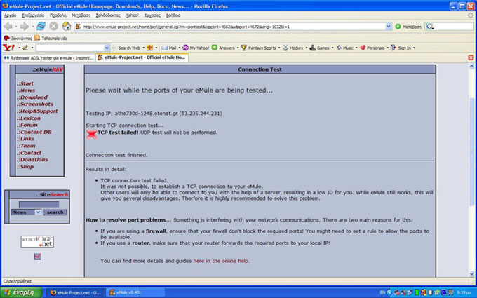

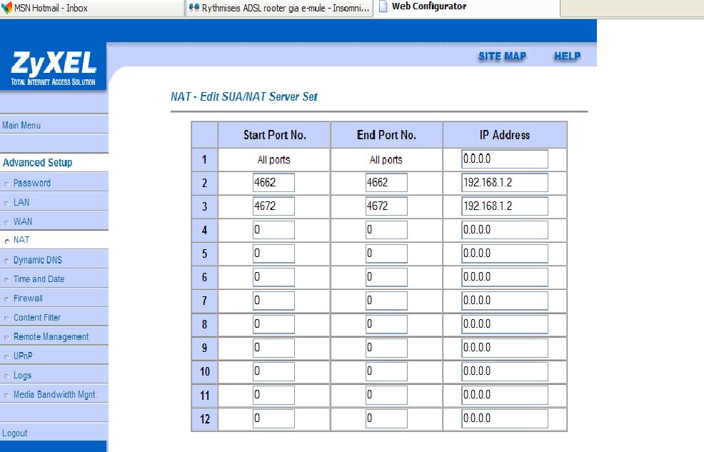

romeosyni Δημοσ. 5 Οκτωβρίου 2006 Μέλος Δημοσ. 5 Οκτωβρίου 2006 Ebala opos mou eipes static IP tin 192.168.1.2 ki anoiksa ta ports 4662 kai 4672 meso tou web interface tou rooter. Parola auta otan ekana elegxo ton ports apo to e-mule mou ebgale mhnyma oti h syndesh apetyxe: Please wait while the ports of your eMule are being tested... Testing IP: athe730d-1248.otenet.gr (83.235.244.231) Starting TCP connection test... TCP test failed! UDP test will not be performed. Connection test finished. Parakato leei oti ftaei eite kapoio firewall eite o rooter. Alla oi odhgies pou proteinei einai sta germanika. Ti mporei na symbainei?
asmilon Δημοσ. 5 Οκτωβρίου 2006 Δημοσ. 5 Οκτωβρίου 2006 Eιναι δηλαδη ετσι οι ρυθμισεις του ρουτερ σου? Πατησες Save φανταζομαι ετσι? Αν δεν εχεις καποιο firewall δοκιμασε να κλεισεις και των Windows απο Πινακας Ελεγχου->Τοιχος προστασιας και δες αν θα σου συνδεθει καλα τωρα...
romeosyni Δημοσ. 5 Οκτωβρίου 2006 Μέλος Δημοσ. 5 Οκτωβρίου 2006 Dystyxos pali tipota. To firewall ton Windows einai apenergopoihmeno. Xrisimopoio episis to ZoneAlarm alla to emule exei prosbasi. Tis rythmiseis sto rooter tis exo kanei kanonika (blepe eikona). Parola auta to test port has failed!!!
asmilon Δημοσ. 5 Οκτωβρίου 2006 Δημοσ. 5 Οκτωβρίου 2006 Το ZoneAlarm το εχεις ρυθμισει οπως στην εικονα? Πρεπει να βαλεις και στο incoming και στο οutgoing τις πορτες σου...
6600gt Δημοσ. 5 Οκτωβρίου 2006 Δημοσ. 5 Οκτωβρίου 2006 Εκτός απο τις ρυθμίσεις στο NAT κομμάτι που έκανες πρέπει να ρυθμίσεις στο firewall του router ποιές εφαρμογές(στην περιπτωσή σου emule)θα περνάνε.
