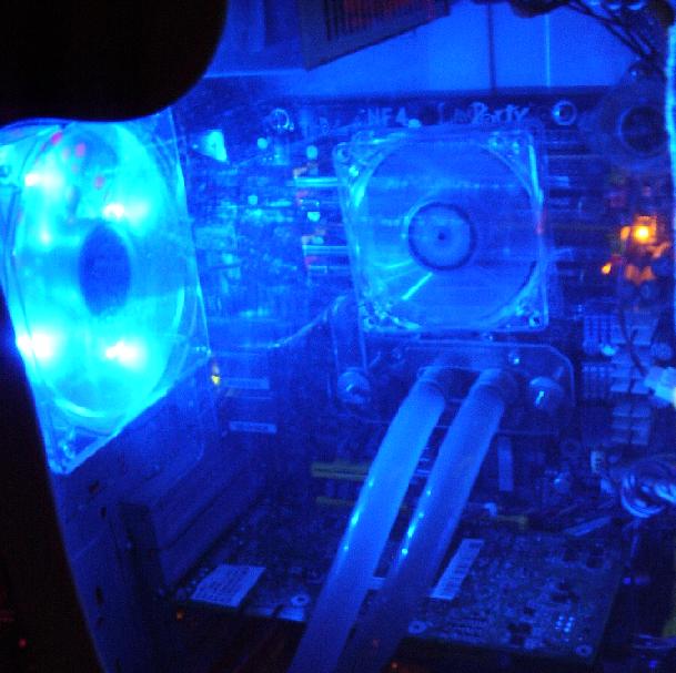

drakoulis Δημοσ. 2 Οκτωβρίου 2006 Δημοσ. 2 Οκτωβρίου 2006 Μέ ένα κομάτι plexiglass στήριξα εγώ έναν 80αρι ανεμιστήρα στίς μνήμες στηριζόμενος στην βίδα στήριξης του waterblock. Οι μνήμες είναι δροσερότατες!! Και με 60αρι ανεμιστήρα μια χαρά είναι αλλά πιο πολύ φασαρία. Βεβαια δίνω 3,6volt για κάθε μέρα. Y.Γ. Άψογη επιλογή. Μνήμες από BillPeppas --> The best!!!
progx Δημοσ. 2 Οκτωβρίου 2006 Μέλος Δημοσ. 2 Οκτωβρίου 2006 Μέ ένα κομάτι plexiglass στήριξα εγώ έναν 80αρι ανεμιστήρα στίς μνήμες στηριζόμενος στην βίδα στήριξης του waterblock. Οι μνήμες είναι δροσερότατες!! Και με 60αρι ανεμιστήρα μια χαρά είναι αλλά πιο πολύ φασαρία.Βεβαια δίνω 3,6volt για κάθε μέρα. thanks θα το δοκιμασω.
