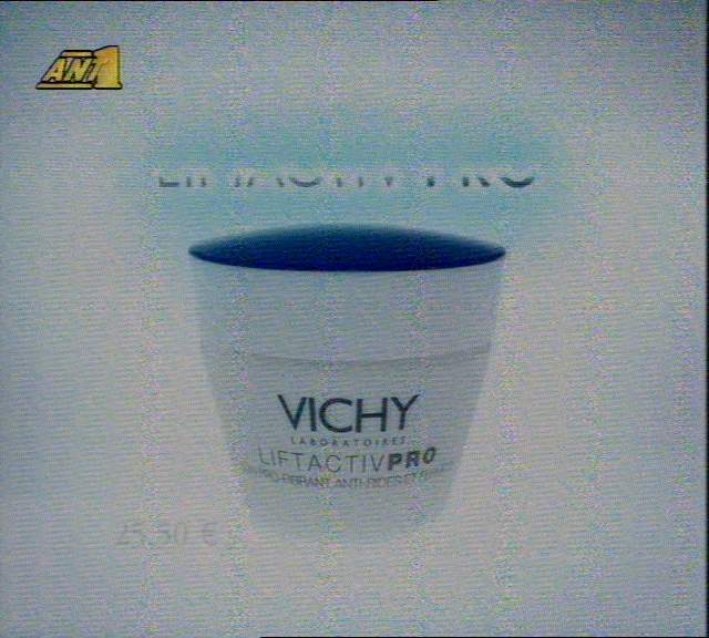

adi32 Δημοσ. 26 Σεπτεμβρίου 2006 Δημοσ. 26 Σεπτεμβρίου 2006 Εχω δοκιμασει 2 tv tuners αλλα ειδικα σε καναλια με οχι τοσο καλη εικονα φαινονται καποιες καθετες γραμμες σαν παρασιτα

Ardov Δημοσ. 30 Σεπτεμβρίου 2006 Δημοσ. 30 Σεπτεμβρίου 2006 Λοιπόν, αυτά τα φαινόμενα παρουσιάζονται στις περισσότερες φθηνές κάρτες τηλεόρασης όπως η Pixelview και γενικά όλες οι λύσεις με conexant BT878A Fusion και ορισμένους φτηνιάρικους tuners της Samsung. Ενώ κάνουν πολύ σωστό deinterlacing, δεν συγκρίνονται με τις παλιές κάρτες BT848 της Pinnacle (τις γνωστές Miro) που είχαν τους κορυφαίους tuners της Temic και της Philips. Αναφέρω επίσης ότι και η Leadtek TV2000 XP Expert που φέρει το καινούριο chipset της Conexant CX23880 10-bit με ανεβασμένη αναλυτικότητα παρουσιάζει αυτές τις κάθετες γραμμές. Πιστεύω ότι το πρόβλημα βρίσκεται στους tuners που έχουν αυτές οι κάρτες. Υπ'όψιν, οι καινούριες κάρτες τηλεόρασης με silicon tuners της Philips, έχουν πολύ καλύτερες επιδόσεις. Για να μην μακρηγορώ, η λύση είναι καλύτερο σήμα, δηλαδή καλύτερη κεραία. Δυστυχώς δεν υπάρχει κάποιο φίλτρο που μπορεί πχ να μπεί στο Dscaler και να τις σβήσει διότι ο θόρυβος αυτός οφείλεται στον tuner. Πάντως ό,τι και να γίνει, οι γραμμές αυτές θα υπάρχουν, είτε έντονες είτε αμυδρές. UPDATE: Οι κάρτες που επηρρεάζουν τη λειτουργία άλλων είναι η κάρτα γραφικών και τα μόντεμ. Αυτές δημιουργούν προβλήματα σε κάρτες ήχου και σε κάρτες τηλεόρασης. Σχετικά με το composite που αναφέρθηκε ότι παρουσιάζει και εκεί κάθετες γραμμές, εδώ είναι πρόβλημα του video broadcast decoder που 99% είμαι σίγουρος ότι είναι Conexant BT878A. Περιμένω να μου πείτε με αγωνία!!!

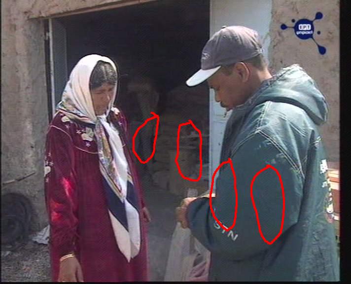

adi32 Δημοσ. 30 Σεπτεμβρίου 2006 Μέλος Δημοσ. 30 Σεπτεμβρίου 2006 το τελευταιο δεν το πολυκαταλαβα ειτε δωσω σημα απο το αναλογικο φιλμνετ ειτε απο το δορυφορικο HUMAX ειτε απο δεκτη ψηφιακο ΕΡΤ μεσω composit παντα παρατηρουνται οι γραμμες αυτες πολυ αμυδρα παντως

Ardov Δημοσ. 30 Σεπτεμβρίου 2006 Δημοσ. 30 Σεπτεμβρίου 2006 Αυτά που μου δείχνεις οφείλονται σε θόρυβο που έχει ο broadcast decoder, ένα τσιπάκι που αναλαμβανει να σου ψηφιοποιήσει το τηλεοπτικό σήμα από κεραία και από τις άλλες εισόδους της κάρτας σου. Πες μου σε παρακαλώ ποιες κάρτες τηλεόρασης έχεις και θα δείς ότι οι κάρτες σου πολύ πιθανόν είναι να έχουν το τσιπάκι Conexant BT878A (Fusion). Αυτό το chipset εμφανίζει θόρυβο σε ορισμένες μπάντες της εικόνας και αυτό εμφανίζεται πάντα και σε όλες τις πηγές, είτε τηλεόραση είτε composite είτε s-video. Δυστυχώς σε αυτό το θέμα η Conexant δεν έκανε κάτι και τα επόμενα chipset της παρουσιάζουν την ίδια κατάσταση, όπως το CX-23880. Ωστόσο στην τελευταία εικόνα που έχεις στείλει, φαίνονται αμελητέα οι γραμμές και δεν επηρρεάζουν την απρόσκοπτη θέαση. Πόσο μάλιστα και εαν στείλεις με tv-out σε τηλεόραση. Άλλωστε οι κάρτες τηλεόρασης που έχεις πρέπει να ανήκουν στην οικονομική κατηγορία απ'οτι φαντάζομαι. Για παράδειγμα οι Aver media MCE δεν έχουν το παραμικρό πρόβλημα αλλά κοστίζουν 100 ΕΥΡΩ. Για πές μου λοιπόν, ποιές κάρτες χρησιμοποιείς για να επαληθεύσουμε οτι όντως αυτό είναι το πρόβλημα. Πάντως δεν είναι θέμα ελαττωματικής κάρτας, αλλά bug του συγκεκριμένου chip.
