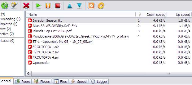

chripapa Δημοσ. 23 Σεπτεμβρίου 2006 Δημοσ. 23 Σεπτεμβρίου 2006 Εδώ και 2-3 μέρες στο utorent έχω την παρακάτω εικόνα σε ΟΛΑ μου τα downloads και uploads. Στο Tracker status γράφει offline(timed out). Εν τω μεταξύ το downloadinγ και uploading γίνεται κανονικά!Μπορεί κανείς να μου πει πρώτον τι ακριβώς σημαίνει αυτό για το tracker status και αν επηρρεάζει τη ταχύτητα που κατεβάζω;Επιπλέον, είναι κάτι που μπορώ να κάνω για να αλλάξει αυτό; Παρεπιπτόντως, από τι καθορίζεται ο αριθμός των seeds και των peers με τα οποία συνδέεται κάποιος;Θέλω να πω εάν έχω όριο π.χ. τις 150 συνδέσεις και ένα αρχείο έχει 30 seeds και 250 peers γιατί συνδέομαι με π.χ. 7 seeds και 50 peers ενώ θα μπορούσα να συνδεθώ με 30-120; Ευχαριστώ πολύ!
vatraxious Δημοσ. 23 Σεπτεμβρίου 2006 Δημοσ. 23 Σεπτεμβρίου 2006 Προφανώς είτε ο tracker είναι πεσμένος, είτε δεν μπορείς να επικοινωνήσεις μαζί του. Data transfer γίνεται κανονικά γιατί το uTorrent όπως τα περσσότερα torrent clients σήμερα χρησιμοποιούν το DHT, το οποίο κρατάει seeds & peers για τα torrents online ανεξαρτήτως tracker.
chripapa Δημοσ. 23 Σεπτεμβρίου 2006 Μέλος Δημοσ. 23 Σεπτεμβρίου 2006 Ο tracker δεν είναι πεσμένος αφενώς γιατί συνεχίζουν να γίνονται κανονικά uploads και άλλα αρχεία και αφετέρου γιατι κατεβάζω από διάφορους tracker!Άρα προφανώς το πρόβλημα είναι δικό μου.Το θέμα είναι γιατί καθώς επίσης και το πως διορθώνεται;Και επίσης επηρρεάζεται το downloading μου από αυτό;
