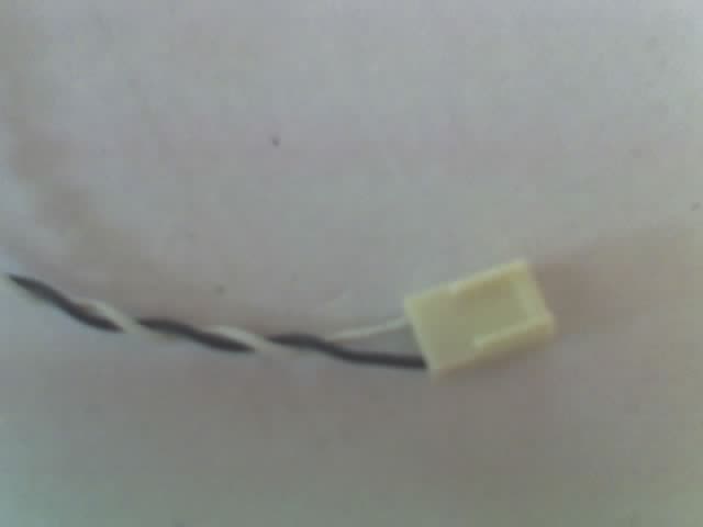

stefnic2 Δημοσ. 18 Σεπτεμβρίου 2006 Μέλος Δημοσ. 18 Σεπτεμβρίου 2006 loipon telika to pira to HEROICHI ACE 480PB 480W .....kai den exo logia na to perigrapso super kataskevi (finirisma) kai entelos athorivo!!!! i GAINWARD BLISS 7800GS+ petaei stin kirioleksia ...!!! loipon exo dio erotisis proti gia to trofodotiko...afto to vismataki ti einai?? kai deyteri erotisi :pos mpro na do oti i karta mou einai i 7800GS+ kai oxi 7800GS (se emfanisi einai akrivos i idies )

drillgr Δημοσ. 18 Σεπτεμβρίου 2006 Δημοσ. 18 Σεπτεμβρίου 2006 Το βυσμα αυτο το συνδεεις αν θελεις σε καποιον υποδοχεα για fan της μητρικης για να βλεπεις με καταλληλα προγραμματα τις στροφες του ανεμιστιρα του τροφοδοτικου. Οσο για το πως θα καταλαβεις ποια εχεις, ψαξε να δεις τις συχνοτητες που δουλευει και συγκρινε τες.
