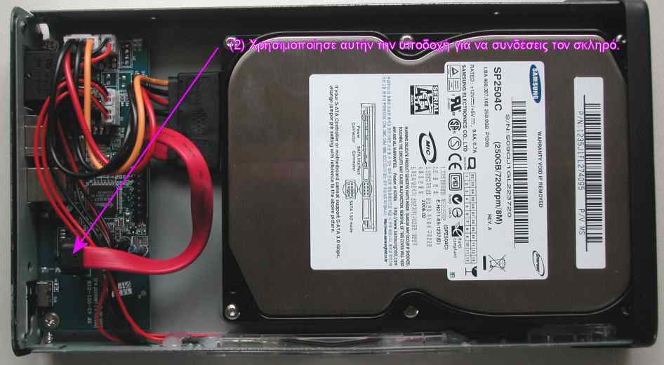

pkalaits Δημοσ. 14 Σεπτεμβρίου 2006 Δημοσ. 14 Σεπτεμβρίου 2006 Έχεις πάρει το κουτί που είναι για SATA? Εσωτερικά πως έχεις συνδέσει τον σκληρό? Έχει ένα καλωδιάκι μέσα που καταλήγει από έξω στην υποδοχή για SATΑ host. Τον σκληρό ΔΕΝ πρέπει να τον συνδέσεις με αυτήν την υποδοχή εκτός και αν σκοπεύεις να τον συνδέσεις μέσω καλωδίου SATA με τον υπολογιστή και όχι μέσω USB (1). Πρέπει να χρησιμοποιήσεις το καλώδιο για SATA (data) που έχει μέσα στο κουτί και να συνδέσεις τον σκληρό με την υποδοχή SATA που βρίσκεται πάνω στην πλακέτα δίπλα από την υποδοχή SATA host (2). Ελπίζω οι φωτογραφίες να βοηθήσουν να καταλάβεις τι εννοώ.
