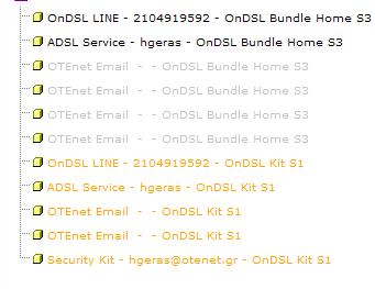

PaPpaS_gr Δημοσ. 3 Σεπτεμβρίου 2006 Μέλος Δημοσ. 3 Σεπτεμβρίου 2006 Μεσα στο webselfcare θα πηγαινετε στα αριστερα και θα διαλεγετε Υπηρεσιες. Στην εικονα που σας παραθετω ειναι με κιτρινα γραμματα οι υπηρεσιες που εχουν διακοπει (η 384 που ειχα) και με μαυρα γραμματα οι υπηρεσιες που εχουν ενεργοποιηθει. Με γκριζα ειναι οι υπηρεσιες προς ενεργοποιηση. Θα παρατηρησετε οτι αλλο η γραμμη και αλλο ο ISP.
PaPpaS_gr Δημοσ. 3 Σεπτεμβρίου 2006 Μέλος Δημοσ. 3 Σεπτεμβρίου 2006 Οπως ειπα και στον deathlok, ειναι φυσικο επομενο να εισαστε πιο χαμηλα απο οτι πριν διοτι μην ξεχνατε οτι τους αναβαθμισανε ολους στο DSLam το οποιο ανηκετε...
