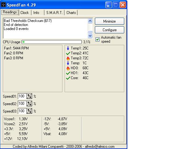

d-miss@ Δημοσ. 31 Αυγούστου 2006 Δημοσ. 31 Αυγούστου 2006 d-miss me isopedoses' date='h kritikh soy itan drimitath!tespa ebala to cooleraki apo katw kai epese arketa h thermokrasia! grapse lathos,mexri na postarw h thermokrasia eftase pali stoys 60!re paidia mipos einai pseytikh????[/quote']hehe 1000 sygnomh paidare alla psilotrelathika ..an exeis to s.m.a.r.t enabled katebase to speedfan kai elgkse me afto tis thermokrasies..einai polu aksiopisto pistepse me..dokimase to kai steile apotelesmata..sorry aderfe
karolos Δημοσ. 31 Αυγούστου 2006 Δημοσ. 31 Αυγούστου 2006 ola ta apotelesmata poy lew apo to speedfun einai... mono ekei poy leei 68 sto hd0 twra einai stoys 64. sorry gia to prhksimo kai eyxaristw gia to xrono sas

karolos Δημοσ. 31 Αυγούστου 2006 Δημοσ. 31 Αυγούστου 2006 koita pio sth foto poy exw anebasei toy pc moy!ebala to cooler ths acasa alla tpt!
ANEMOS-V Δημοσ. 31 Αυγούστου 2006 Δημοσ. 31 Αυγούστου 2006 de katalaveneis ti sou leme..de ksereis pio eine to pano - kato tou HD? i temp ayti eine stin plaketa kai oxi sto soma tou HD!!! ena chipaki zestenete (ayto to mayro..me ta polla podarakia..) ouuu..akous?? an to petyxeis me to daktylo.. tha deis pio zestenete kai tha kaei to daktylo sou episis...omos to temp tha pesei dia mageias..
karolos Δημοσ. 31 Αυγούστου 2006 Δημοσ. 31 Αυγούστου 2006 anemos an diabazes ligo pio panw tha eblepes oti sthn arxh to eixa balei lathos to cooler alla twra einai sth swsth toy thesh
