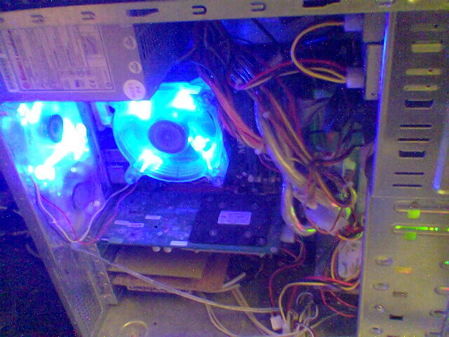

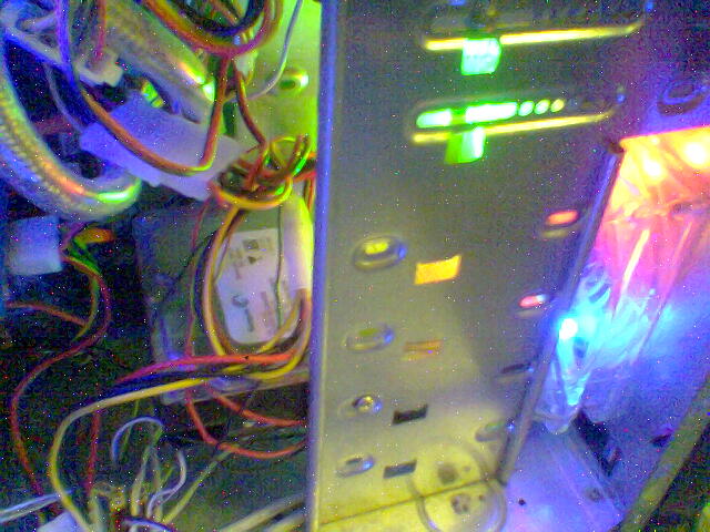

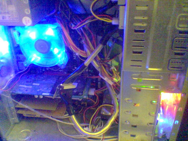

Hlapatsas Δημοσ. 21 Αυγούστου 2006 Μέλος Δημοσ. 21 Αυγούστου 2006 Να οι φωτογραφίες του υπολογιστή μου.
Melissa_virus Δημοσ. 21 Αυγούστου 2006 Δημοσ. 21 Αυγούστου 2006 Πρέπει να κάνεις μια προσπάθεια να συμμαζέψεις τα καλώδια λίγο. Γίνετε ένας ψιλοχαμός. Κάτι άκυρο που μου προκαλεί εντύπωση είναι ένα καλώδιο που φαίνεται να είναι ελαφρά κομμένο. Δεν νομίζω ότι είναι λόγω photo. Στην 3η Photo που βάζεις, το καλώδιο κόκκινου χρώματος μπροστά ακριβώς στον δίσκο. Πολύ περίεργο... Ενώ έχει 2 fan μπροστά να πιάνει ο δίσκος τέτοιες τρελές temp. Κατέβασε από εδώ το HD tune και δεν τις temp σου δείχνει αυτό. http://www.majorgeeks.com/download4130.html Προσωρινή πατέντα Με κίτρινο σου δείχνω το καλώδιο που είπα πιο πάνω πως είναι κάπως κομμένο το προστατευτικό του πλαστικό. Και με κόκκινο που μπορείς να στερεώσεις το fan. Σε μεγάλη γωνία θα το βάλεις να χτυπάει ακριβώς πάνω τον δίσκο. Όλα αυτά προσωρινά.
