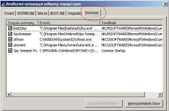

Dklearhos Δημοσ. 11 Αυγούστου 2006 Δημοσ. 11 Αυγούστου 2006 Δες τι εφαρμογές "τρέχουν".Πήγαινε έναρξη-> εκτέλεση κα γράψε msconfig.Πήγαινε στην καρτέλ Εκκίνηση και ψάξε για "περίεργες" εφαρμογές ή αν σου είναι εύκολο στείλε μια εικόνα να δούμε τι παίζει.Ακόμη θα σου συνιστούσα να πάς στις συνδέσεις μέσω τηλεφώνου και να δεις αν έχει δημιουργηθεί καμιά καινούρια σύνδεση...
