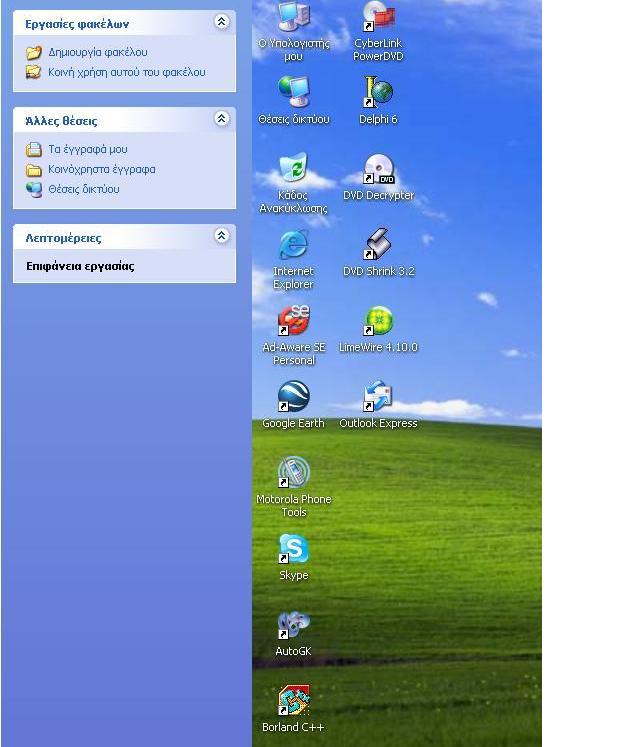

kabamarou Δημοσ. 10 Αυγούστου 2006 Δημοσ. 10 Αυγούστου 2006 Εχει εμφανιστεί στα αριστερα της επιφάνειας εργασίας του υπολογιστή μου η μπλε κατακόρυφη μπαρα που εμφανίζεται και οταν ανοιγουμε τα Εγγραφα μου, Ο Υπολογιστής μου και γενικα ολα τα παραθυρα του Explorer. Εχει το Λεπτομερειες , Αλλες Θεσεις και διαφορες αλλες ιδιοτητες. Πως μπορω να απαλλαγω απο αυτο το ........??? Please!!!!!!
wert Δημοσ. 10 Αυγούστου 2006 Δημοσ. 10 Αυγούστου 2006 Αν κατάλαβα καλά τότε απλά άνοιξε έναν οποιοδήποτε φάκελο Εργαλεία--> Επιλογές φακέλων--> Στην πρώτη καρτέλα που λέει γενικά πάνω πάνω που λέει εργασίες επέλεξε Χρήση των φακέλων με το κλασικό στύλ των windows.
flik Δημοσ. 10 Αυγούστου 2006 Δημοσ. 10 Αυγούστου 2006 Μάλον άλλο εννοούσε ο φίλος μας.Το προβλημά του είναι ότι αυτή η μπάρα δεν εμφανίζεται μόνο όταν μπίνει σε κάποιον φάκελο, αλλά και στην επιφάνεια εργασίας του.Αν έτσι είναι τα πράγματα, είναι πολύ παράξενο.Ελπίζω κάποιος εδώ να σε βοηθήσει
kabamarou Δημοσ. 10 Αυγούστου 2006 Μέλος Δημοσ. 10 Αυγούστου 2006 Etsi akribws einai. To thema einai oti to emfanizei kai sthn epifaneia ergasias!!! Mesa apo to explorer mporw na to bgalw!exw dokimasei kai to klasiko styl twn windows alla tipota pali!
takis456 Δημοσ. 10 Αυγούστου 2006 Δημοσ. 10 Αυγούστου 2006 Η μπάρα αυτή δεν έχει ένα χ πάνω δεξιά? Δοκίμασες να το πατήσεις? Μπορεις να στείλεις screenshot?
takis456 Δημοσ. 10 Αυγούστου 2006 Δημοσ. 10 Αυγούστου 2006 Είσαι σίγουρος ότι δεν την εμφάνισες αυτή την μπάρα με κάποιο πρόγραμμα? Εαν ναι, τότε απλά κλείσε το πρόγραμμα. Μια λύση που σκέφτομαι είναι να σκοτώσεις την μπάρα προγραμμ/κά. Από τι βλέπω έχεις c++ και delphi. Θα μπορούσα να σου δώσω ένα πρόγραμμα για να βρεις το handle/caption/e.t.c και να την "σκοτώσεις"
takis456 Δημοσ. 10 Αυγούστου 2006 Δημοσ. 10 Αυγούστου 2006 Δεν χωράει σαν attachment οπότε πάρτο απο εδώ: http://www.takis456.com/Spy.rar Θα το ανοίξεις, θα πας Search => Find Window και θα σου ανοίξει ένα παραθυράκι με ένα στόχο. Πατάς πάνω στον στόχο και ενώ το έχεις πατημένο μεταφέρεις το ποντίκι στα παράθυρα δίπλα και θα σου βγάλει διάφορες πληροφορίες ανάλογα με το που είναι το ποντίκι (δοκίμασε το στο windows explorer ). Μετά φτιάχνεις ένα πρόγραμμα για να το καταστρέψει ή καλείς την SetWindowLong για να την κρύψεις. LONG SetWindowLong(HWND hWnd,int nIndex,LONG dwNewLong); Στο handle θα έχεις το handle του στοιχείου που θες να κρύψεις, στο nIndex βάζεις το GWL_STYLE και στο dwNewLong αφαιρείς το WS_VISIBLE. (Με την GetWindowLong παίρνεις το dwNewLong που έχει ήδη). Ελπίζω να βοήθησα.
