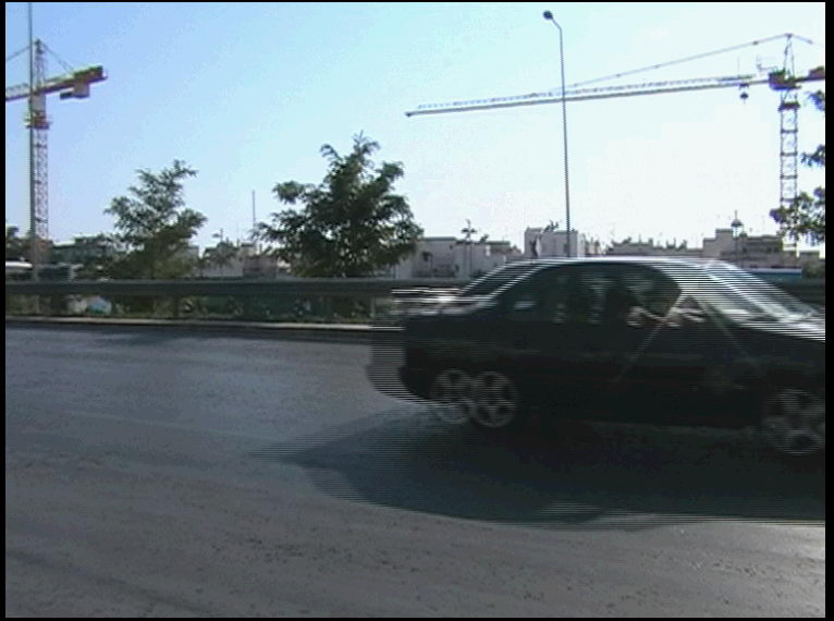

spasoklambania Δημοσ. 5 Αυγούστου 2006 Δημοσ. 5 Αυγούστου 2006 Έχω την βιντεοκάμερα Panasonic GS-27 που γράφει σε MiniDV. Έχω στον υπολογιστή μου τα εξής προγράμματα: Ulead MediaStudio Pro 8, Ulead VideoStudio 10 Plus, Pinnacle Studio 10, Adobe Premiere Pro 2.0 . Βάζω να πάρουν το video από την κάμερα. Όταν πάω να το δω δεν έχει τόσο καλή ποιότητα όσο θα ήθελα. Έχει θόρυβο και σε όλα τα video φαίνεται σαν να σπάει η εικόνα σε κάποια σημεία. Μόνο με το Adobe Premiere με μια επιλογή κατάφερα να μην σπάει η εικόνα. Κάνω κάτι λάθος; Αν ξέρει κάποιος ας μου πει τι πρέπει να κάνω σε κάθε πρόγραμμα ώστε να έχω την μέγιστη δυνατή ποιότητα στα video μου.

Apple Δημοσ. 5 Αυγούστου 2006 Δημοσ. 5 Αυγούστου 2006 min perimeneis kapoia piotita eikonas apo to miniDV cameres giati kanoun fields (Lower Fields First) stin egkrafi tis eikonas pano stin kaseta. (Gia auto blepeis grammes stin othoni tou upologisti alla stin thleorasi den blepeis tipota.) Me to Adobe Premiere Pro exeis tin dinatotita na to apenergopoiiseis alla apo tin stigmi pou etsi exei graftei stin kasseta tote den pezei rolo.
spasoklambania Δημοσ. 6 Αυγούστου 2006 Μέλος Δημοσ. 6 Αυγούστου 2006 min perimeneis kapoia piotita eikonas apo to miniDV cameres giati kanoun fields (Lower Fields First) stin egkrafi tis eikonas pano stin kaseta. (Gia auto blepeis grammes stin othoni tou upologisti alla stin thleorasi den blepeis tipota.) Me to Adobe Premiere Pro exeis tin dinatotita na to apenergopoiiseis alla apo tin stigmi pou etsi exei graftei stin kasseta tote den pezei rolo. Έπαιξα λίγο με το Adobe Premiere. Άλλες φορές μου εμφανίζει γραμμές στο αρχείο βίντεο που παίρνω στο pc και άλλες όχι. Δηλαδή αν σε ένα βίντεο μου βγάλει γραμμές πρέπει να το ξαναπάρω στο pc και τότε θα είναι εντάξει. Τι συμβαίνει; Αν είναι εύκολο πες μου ακριβώς ποια βήματα θα πρέπει να ακολουθήσω ώστε να απενεργοποιήσω την λειτουργία που λες. Επίσης αν ξέρεις οτιδήποτε άλλο που θα με βοηθήσει να έχω την καλύτερη δυνατή ποιότητα στα βίντεο μου, θα ήθελα να μου το πεις. Ζητώ συγνώμη για τις πολλές και απανωτές ερωτήσεις αλλά σε αυτό το θέμα είμαι εντελώς αρχάριος, δεν είχα χρησιμοποιήσει ποτέ ψηφιακή βιντεοκάμερα.
Apple Δημοσ. 6 Αυγούστου 2006 Δημοσ. 6 Αυγούστου 2006 katarxas na exeis orisei apo tin videocamera na grafei se SP kai oxi se LP. to SP kai to LP exei na kanei me tin ora egrafeis diladi sto SP grafei px 60lepta eno stin idia kasseta me LP grafei 90lepta. Sou exo steilei ena project tou premiere me etimes tis ruthmiseis. Camera DV.zip
spasoklambania Δημοσ. 7 Αυγούστου 2006 Μέλος Δημοσ. 7 Αυγούστου 2006 katarxas na exeis orisei apo tin videocamera na grafei se SP kai oxi se LP. to SP kai to LP exei na kanei me tin ora egrafeis diladi sto SP grafei px 60lepta eno stin idia kasseta me LP grafei 90lepta. Sou exo steilei ena project tou premiere me etimes tis ruthmiseis. Ακριβώς τα ίδια μου κάνει. Σε SP την έχω ρυθμίσει να γράφει. Πάρε ένα screenshot για να καταλάβεις ακριβώς τι εννοώ. Αισθάνομαι ότι σαν ηλίθιος έδωσα τόσα λεφτά για να έχω μάπα ποιότητα, αν και είμαι σίγουρος ότι κάτι κάνω λάθος. Στείλε μου με ένα pm την σωστή διαδικασία για να κάνω capture τα video. Sorry αν σε πρίζω EDIT Φυσικά δεν είναι η ποιότητα της εικόνας όπως στο screenshot, το έβγαλα μόνο για να δεις τις γραμμές. Αν και γενικά δεν με ενθουσιάζει η ποιότητα των video στο pc. Στην τηλεόραση φαίνονται πολύ καλύτερα.
spasoklambania Δημοσ. 10 Αυγούστου 2006 Μέλος Δημοσ. 10 Αυγούστου 2006 Μετά από αρκετό ψάξιμο (και σε άλλα forum αλλά και στο Adobe Premiere Pro 2.0 ) κατάφερα να κάνω de-interlacing και πλέον δεν φαίνονται οι γραμμές. Πάμε πλέον σε κάτι άλλο. Τα βίντεο, ακόμα και την μέρα έχουν θόρυβο. Με ποια επιλογή του Adobe Premiere μπορώ να μειώσω τον θόρυβο χωρίς να έχω και απώλεια στην ποιότητα; Τέτοια επιλογή βρήκα στο Adobe Media Encoder αλλά δεν μου κάνει γιατί από εκεί δεν μπορώ να αποθηκεύσω τα video σε μορφή DV-AVI. Κάποιο plugin μου είχαν πει (δυστυχώς δεν θυμάμαι σε ποιο forum) το οποίο δεν είναι δωρεάν και δεν έχω τα λεφτά να το αγοράσω (δεν δουλεύω και δεν μπορώ να ζητάω από τους γονείς μου λεφτά όλη την ώρα) .
