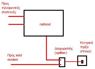

MoUCLAs Δημοσ. 3 Αυγούστου 2006 Δημοσ. 3 Αυγούστου 2006 ..μου πέφτει η ADSL όταν πέρνω ή όταν με πέρνουν τηλ.. Χρειαζεται Φίλτρο για τις τηλεφωνικές γραμμες?? (τις 2 εν προκειμένη περίπτωση?, δηλ θα μπουν τα φίλτρα μετά το netmod?)
schumacher_ Δημοσ. 3 Αυγούστου 2006 Δημοσ. 3 Αυγούστου 2006 Στην ISDN δε χρησιμοποιείς φίλτρα στις τηλεφωνικές συσκευές, όπως στην περίπτωση της PSTN γραμμής... στην περίπτωσή σου πρέπει να βάλεις ένα διαχωριστή (splitter)... είσαι σίγουρος ότι το έχεις συνδέσει σωστά? Ο διαχωριστής πρέπει να μπει πριν το netmod...

poulinos Δημοσ. 4 Αυγούστου 2006 Δημοσ. 4 Αυγούστου 2006 Και ο σπλιτερ τι ρολο βαραει?? Περναει δηλ η συχνοτητα το adsl μεσα απο το νετμοντ?? Αρα ο σπλιτερ ειναι αχρηστος δεν κανει την δουλεια του....!! Τυος εστειλα και εμαιλ να εχω γραπτως την απαντηση τους.. α να δουμε..! na ta poume apo tin arxi.to splitter exei 3 ipodoxes.line,phone,adsl stin grammi line mpenei auto pou erxetai apo ton toixo diladi kai i sixnotita tou adsl kai to tilefono mazi.to splitter stelnei tin sixnotita tou adsl stin ipodoxi adsl kai tin sixnotita tou tilefonou sto netmod.auto oso afora to isdn.sto pstn pali ginetai to idio apla anti gia na paei i sixnotita sto netmod pigenei sto tilefono.ta filtrakia na poume kai gia auta to mono pou kanoun einai na kovoun tin sixnotita tou adsl.auta en oligis afou exo barethei stin zoi mou na sindeo splitter kai filters.

schumacher_ Δημοσ. 4 Αυγούστου 2006 Δημοσ. 4 Αυγούστου 2006 From OTE Ένα πράγμα κατάλαβα... ο οτε κλέβει τα σχεδιάκια μου!!! :evil: :evil:
