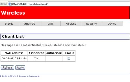

chriszg Δημοσ. 29 Ιουλίου 2006 Δημοσ. 29 Ιουλίου 2006 Και δώ το ίδιο προβλημα περίπου!! Έχω συνδέσει στο USR9108 με καλώδιο το pc1(desktop) και ασύρματα το pc2(Laptop). Έχω ενεργοποιήσει κανονικα το DHCP Server,παιρνουν κανονικά ip και οι 2 υπολογιστες αλλα το Laptop ενώ βλεπει το δικτυο και συνδεεται κανονικά δε έχει ιντερνετ!!! Το περιεργο ειναι οτι αμα συνδεσω και το Laptop με καλωδιο στο USR ολα ειναι ΟΚ!! Ξερει κανεις τι φταιει?Εχω φαει ολη τη μερα για να βρω λυση!! Ευχαριστώ!

chriszg Δημοσ. 30 Ιουλίου 2006 Δημοσ. 30 Ιουλίου 2006 Εχω την εντύπωση' date=' ότι άν ήταν θέμα WEP/WPA δεν θα συνδεόταν κάν στο δίκτυο, όπου λέει ότι συνδέεται. Καλό θα ήταν να μας πεί ο φίλος chriszg λίγα πράγματα παραπάνω για τις ρυθμίσεις που έχει κάνει στο USR και τις δυό κάρτες. Το πρώτο πράγμα πάντως που πάει το μυαλό μου, είναι μήπως είναι ταυτόχρονα ανοικτές και οι δυό συνδέσεις δικτύου (ethernet/wireless). Για να προλάβω αντιδράσεις, προφανώς μπορούν να συνυπάρξουν πολλά δίκτυα στο ίδιο pc, [b']όχι[/b] όμως αν "ρίξουμε" τις κάρτες χύμα στο ίδιο subnet. Δεν νομίζω να ειναι θεμα WEP/WPA μιας και η συνδεση γινεται κανονικα,απλα δε εχω ιντερνετ και αυτο με τρελαινει!Δεν εχω ταυτοχρονα ethernet/wireless,παρα μονο wireless. Ως αναφορα τις ρυθμισεις εχω δοκιμασει τα παντα(πιστευω)!Απενεργοποιησα το DHCP και εδωσα εγω ip και στους 2 υπολογιστες και η κατασταση δεν αλλαξε! Ενεργοποιησα ξανα το DHCP και αφησα να παρουν μονοι τους οι υπολογιστες ip αυτοματα με ipconfig/release,ipconfig/renew.Σε αυτη τη περιπτωση το Laptop δεν επαιρνε ip ενω o desktop επαιρνε κανονικα! Εβαλα και το CD του USR στο Laptop μηπως καταφερει να κανει τις ρυθμισεις αλλα και παλι τιποτα! Μια απορια:στη παρακατω εικονα δεν θα επρεπε στο Authorized να λεει Yes??
