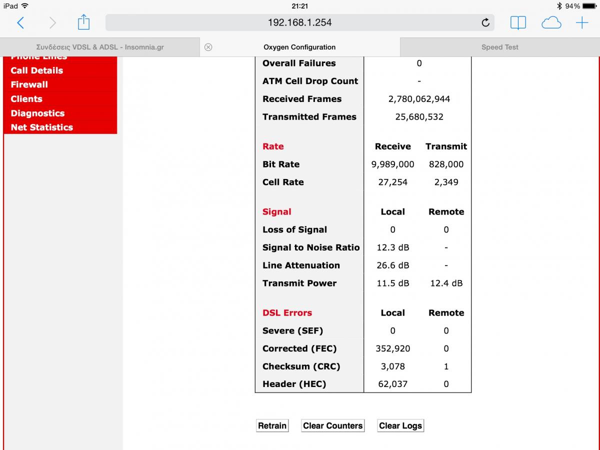

Panathinaikara Δημοσ. 13 Νοεμβρίου 2014 Δημοσ. 13 Νοεμβρίου 2014 να κάνω κι εγω μια ερώτηση: έβαλα πριν 2 εβδομάδες vodafone adsl double play . Αρχικα, ειχα χαμηλή ταχυτητα στα speedtest έως 1.6mbps ενώ στο menu του router συγχρόνιζε η γραμμή σε ταχύτητες σταθερα πάνω απο 10mbps.. Τεσπα, μετα απο πολλες επικοινωνιες με το τμημα τεχνικης υποστηριξης, μου αναβαθμισανε το firmware του router (Oxygen router) και η αποδοση βελτιωθηκε ραγδαία. Το θέμα είναι ότι παρατηρώ πτώση της ταχύτητας τις βραδινές ώρες (συνήθως κατα τις 7.30 το βράδυ και μετά) καθημερινά,, ενω η γραμμή συγχρονίζει σταθερά στα 10mbps ( με τα speed test να δινουν απο 200kbps!! μεχρι το πολυ 2mbps).Μιλαμε δλδ για ραγδαια πτώση της ταχύτητας ενώ το router θεωρητικα συγχρονίζει τέλεια στα 10mbps. Να προσθεσω οτι η περιοχη που μενω ειναι στα Ιωαννινα. Εχει κανεις καμια ιδεα τι μπορει να φταιει ή τι μπορω να κανω; Να προσθεσω οτι με τον ΟΤΕ η γραμμη δεν είχε τετοια σκαμπανεβασματα, επομενως μαλλον αποκλειεται η βλαβη της γραμμης. ΥΓ: τα stats της γραμμής είναι: ΥΓ2: το αποτελεσμα ειναι το ιδιο τοσο σε wireless ειτε σε ethernet
