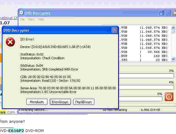

Apostolishatz Δημοσ. 16 Οκτωβρίου 2006 Δημοσ. 16 Οκτωβρίου 2006 Παίδες δοκίμασε κανείς το DaVinci Code με το RipIt4me?Εγώ δεν τα κατάφερα ,με τίποτα!!!

Apostolishatz Δημοσ. 16 Οκτωβρίου 2006 Δημοσ. 16 Οκτωβρίου 2006 Λοιπόν ανοίγω το RipIt4me,με όλα τα FixVTS settings τσεκαρισμένα,κυλάει το RipIt4me και μόλις πάμε στο DVD Decrypter γύρω στο 5-6 % εμφανίζει αυτό που επισυνάπτω,όποιος κατέχει ας βοηθήσει Σημειώνω πως αυτό το μήνυμα σφάλματος μου το βγάζει όταν το DVD Decrypter από μόνο του δεν μπορεί να διαβάσει ταινία οπότε όποιος ξέρει θα βοηθήσει πολύ Το DVD Player που χρησιμοποιώ είναι το ASUS E616P2 με firmware 1.08 Το αντογραφικό μου είναι το NEC 2510A(αν βολεύει να το διαβάσει από κει,σε δοκιμή πάντως έγιναν ακριβώς τα ίδια)
zousgr Δημοσ. 16 Οκτωβρίου 2006 Δημοσ. 16 Οκτωβρίου 2006 Αν δε κάνω λάθος απλά το DVD Decypter δεν μποεί να διαβάσει σεκείνο το σημείο την ταινία. Ίσως να 'ναι γρατζουνισμένο..? Δοκίμασε να το καθαρίσεις καλά και ξαναπροσπάθησε.
insideman Δημοσ. 16 Οκτωβρίου 2006 Δημοσ. 16 Οκτωβρίου 2006 Nai to dvd ehei provlima. Opos eipe kai o zousgr kathariseto.
zavlakas Δημοσ. 17 Οκτωβρίου 2006 Μέλος Δημοσ. 17 Οκτωβρίου 2006 Πιθανοτατα πατησες το κουμπι στο Decrypter πριν προλαβει να εισαχθει το αρχειο .psl... Δημοσιευσε το RipIt4Me.log... Το RipIt4Me δεν εχει κανενα προβλημα με τον συγκεκριμενο τιτλο...
Apostolishatz Δημοσ. 18 Οκτωβρίου 2006 Δημοσ. 18 Οκτωβρίου 2006 Ίσως να έχετε δίκιο για το καθάρισμα γιατί πρόσεξα μία δαχτυλιά στο κάτω μέρος,ίσως να έχει δίκιο και ο zavlakas,πάντως μετά από αρκετές δοκιμές,αντιμετωπίστηκε το θέμα με το DVDFab και η ταινία αντιγράφτηκε.Thanks για τη βοήθεια.
