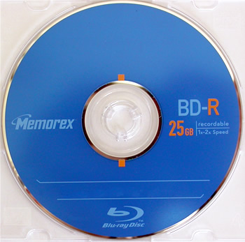

Narayan Δημοσ. 21 Ιουλίου 2006 Δημοσ. 21 Ιουλίου 2006 Ακόμα' date=' πριν από κάποιες μέρες δοκίμασα το πρώτο μου BDR writer για PC (Pioneer BDR-101A Blu-Ray), το οποίο δεν ήταν καθόλου κακό, αλλά είχε ένα πολύ σημαντικό πρόβλημα: ΤΑ ΔΙΣΚΑΚΙΑ (σταλμένα από sony και pioneer (mithubishi))... Είναι τόσο ευαίσθητα που χαράσονται ακόμα και με μία τρίχα... Αν δεν λυθεί αυτό το πρόβλημα (που η λύση έχει βρεθεί αλλά ψάχνουν για πιο φτηνή λύση παρασκευής), δεν το βλέπω να πουλάνε...[/quote'] Όπα να κάτι που δεν έχω ξανακούσει... όταν είχαν πρωτοπαρουσιάσει τα BD-R θυμάμαι πως οι της Sony έκαναν μία επίδειξη στην οποία έτριβαν τα δισκάκια με σύρμα κουζίνας, και μετά αυτά έπαιζαν στο player! Τελικά αποδεικνύεται πως είναι πιο ευαίσθητα και από τα απλά DVD-R;!; :twisted: btw για όσους δεν ξέρουν τον kogos... απλά ας πούμε πως ξέρει πολλά πραγματάκια για τα οπτικά drives

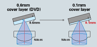

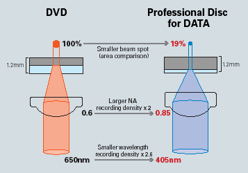

p3tran Δημοσ. 21 Ιουλίου 2006 Μέλος Δημοσ. 21 Ιουλίου 2006 ..θυμάμαι πως οι της Sony έκαναν μία επίδειξη στην οποία έτριβαν τα δισκάκια με σύρμα κουζίνας, και μετά αυτά έπαιζαν στο player! Τελικά αποδεικνύεται πως είναι πιο ευαίσθητα και από τα απλά DVD-R;!; :twisted: αυτο με το συρμα το κανανε πριν πουλησουνε τα ps2 στο saddam για πυρηνικο πολεμο, ή μετα? φιλε kogo, αφου ασχολεισαι, δε μας λες τη γνωμη σου (ακαδημαϊκα) για το θεμα με την κωνικη ακτινα του bluray, η οποια θα απαιτει τα δισκακια να ειναι παντα σε αριστη κατασταση ωστε να μπορει να τα διαβασει.. (ασχετως αν στο μελλον θα χαραζονται με τριχες ή οχι.) επισης αν αληθευει οτι υπαρχουν κατασκευαστικες δυσκολιες στο να παραχθουν αυτες οι κεφαλες με τις κωνικες ακτινες...
kogos Δημοσ. 24 Ιουλίου 2006 Δημοσ. 24 Ιουλίου 2006 άργησα λίγο να απαντήσω, αλλά απαντώ... Πολύ δουλειά βλέπετε... Ετοιμαστήτε για λίγο μεγάλο ποστ... όποιος δεν θέλει να μπει σε λεπτομέρειες, καλά θα κάνει να το προσπεράσει γιατί μπορεί να κουράσει! με την κωνική ακτίνα των blu-ray όντως υπάρχει πρόβλημα... Θεωρείται αυτή τη στιγμή το μεγαλύτερο μειωνέκτιμα των συσκευών αυτών και δυστυχώς το μπαλάκι δεν έχει πέσει στις εταιρίες που κατασκευάζουν hardware αλλά στις εταιρίες που φτιάχνουν τα δισκάκια... Εδώ που τα λέμε όμως, καλά να πάθουν... και εξηγώ... Όταν το blu-ray παρουσιαζόταν, εδώ και χρόνια δηλαδή, και οι μεγαλύτερες υποστηρικτές του blu-ray είχαν δώσει στην δημοσιότητα επίσημα χαρακτηριστικά (μήκος κύμματος κεφαλής, διάμετρος ανοίγματος ακτίνας και πολλά άλλα) καμία εταιρία δεν βγήκε να τους κράξει... Από την άλλη, όταν παρουσιάστηκε το HD-DVD σε σεμινάριο στη Cebit2005 (έτυχε να είμαι παρον) έφαγαν ντομάτες γιατί η χωρητικότητα ήταν μειωμένη σε σχέση με τον ανταγωνισμό... και μάλιστα, το 2005 είχαν πέσει οι πρώτες εγγραφές με εταιρίες παραγωγής ταινιών. Δυστυχώς, η πραγματικότητα διαφέρει κατά πολύ από όσα αρκετοί νόμιζαν... θα πρέπει να αναφέρω πως ένας καθηγητής του Πανεπιστημίου του Cardiff (αν θυμάμαι καλά), Έλληνας του εξωτερικού, ήταν ο μόνος που είχε εκφράσει μεγάλες αμφιβολίες για τις δυνατότητες των νέων lens που δίνουν κωνική μπλε ακτίνα... Φυσικά, συνεργάζετε αυτή τη στιγμή με την Mitsubishi για την κατασκευή media, οπότε δεν νομίζω να κάνει καλό αν αναφέρω ποιος ήταν... Το όλο πρόβλημα αρχίζει από το wavelength των κεφαλών (wavelength recording density)... Σε κανονικά DVDR είναι 650nm, ενώ στα HD-DVD είναι 600nm... Πολύ μικρή διαφορά...Πρακτικά αυτό σημαίνει πως η επιφάνεια εστίασης είναι σχεδόν η ίδια... ή αλλιώς, όσο μεγάλο "μάτι" έχει το DVD, λίγο μικρότερο έχει το HD-DVD... Ο τρόπος μεγαλύτερης αποθήκευσης δεδομένων εξασφαλίζετε με άλλους τρόπους οι οποίοι δεν είναι του παρόντος (για όποιον ενδιαφέρετε, να μπούμε και σε αυτό). (ΝΑ recording density 0.6 περίπου) Οι ανταγωνιστές όμως (Sony και ΣΙΑ) ακολούθησαν μια άλλη οδό... Το wavelength είναι μόλις 405nm, πράγμα το οποίο τους λύνει τα χέρια σε πολλά πράγματα... Πρώτα απ'όλα, είναι πολύ εύκολο με τέτοιες τιμές να αυξήσεις την ταχύτητα περιστροφής και μετάδοσης δεδομένων, χωρίς να χάσεις ποιότητα εγγραφής... Είναι πολύ εύκολο ακόμα να κατασκευάσεις layers που θα είναι επανεγγράψημα, γιατί δεν χρειάζετε μεγάλη επεξεργασία για να γίνουν φωτοευαίσθητα στην ακτινοβολία της ακτίνας (οι χημικοί μηχανικοί τα ξέρουν μάλλον καλύτερα από εμένα αυτά). Αλλά δημιουργείτε ένα ΠΟΛΥ σημαντικό πρόβλημα.... Σε όλες τις περιπτώσεις έχουμε μπλε ακτίνα. Όταν η μπλε ακτίνα διέρχετε μέσα στην επιφάνεια επικάλυψης που έχει το κάθε διασκάκι για να προστατεύει το layer εγγραφής, κάποιο ποσοστό επιστρέφει στην ακτίνα, κάποιο διαθλάτε σε ακανόνιστες κατευθύνσεις (εξαιτίας γρατζουνιάς, σκονης κ.α.) και κάποιο προχωρά προς το layer εγγραφής και το "καίει"... Στην ανάγνωση, έχουμε ακριβώς τις ίδιες απώλειες, και να μην πω και περισσότερες... Μικραίνοντας τοσο πολύ το wavelength, οι απώλιες είναι τεράστιες, οπότε η μόνη λύση είναι να μικρήνουμε πάρα πολύ τις επιφάνειες προστασίας του εγγράψιμου layer... Άρα, από εκεί που το DVD disk έχει μια επιφάνεια 0,6mm, το blu-ray disk έχει μόλις 0,1mm. Άρα έχουμε σαν πρώτο πρόβλημα την υπερβολικά μικρή επιφάνεια προστασίας στα δισκάκια.... (σε όλες τις περιπτώσεις DVD/HD-DVD/Blu το συνολικό πάχος όλων των layers μαζί, και των προστατευτικών, είναι 1,2mm περίπου) Το δεύτερο πρόβλημα που δημιουργήτε έχει να κάνει με το "εμβαδό" ανάγνωσης της μπλε ακτίνας. Στα blu-ray είναι μόλις το 19% σε σχέση με το DVD... Για να το καταλάβουμε και συγκριτηκά, όταν οι απλές ακτίνες των liteon/philips μπορούσαν να διαβάσουν με απώλειες 90% (χωρίς error correction) οι Blu-Ray συσκευές θα σταματούν να διαβάζουν με μόλις 1% απώλεια... Για το λόγο αυτό τα δισκάκια πρέπει να είναι σε ΤΕΛΕΙΑ κατάσταση, όπως πολύ σωστά αναφέρει ο φίλος p3tran παραπάνω... Σε δοκιμές στην Ολλανδία της philips, βρήκαν πως ακόμα και η υγρασία μπορεί να επιρρεάσει την δυνατότητα ανάγνωσης (όχι εγγραφής όμως)... Αυτό το ζήτημα "ευαισθησίας" είναι πολύ γνωστό στο στρατόπεδο του HD-DVD... και βαράνε στο ψαχνό σε κάθε ευκαιρία τους παρουσιατεί... Από την άλλη, το Blu-Ray μπορεί να δώσει μεγαλύτερη αποθήκευση δεδομένων.... Εμένα πάντως θα μου επιτρέψετε να μην πάρω θέση υπέρ κανενός... Η TDK και η Ricoh δοκίμαζαν παλιότερα νέα υλικά τα οποία μπορούσαν να κάνουν ένα κοινό CD ή DVD κυριολεκτικά άτρωτο σε γρατζουνιές (έχω ένα τέτοιο TDK σπίτι μου που δεν καταλαβαίνει τίποτα, ούτε με σύρμα να το χαράξεις). Φυσικά ήταν πανάκριβα και δύσκολα να κατασκευαστούν. Η ίδια μεθοδολογία προσπαθεί τώρα να εφαρμοστεί σε λεπτότερα στρώμματα υλικού επικάλυψης, μπας και λυθεί το πρόβλημα... Άντε, να δούμε που θα πάει... Ακόμα, η Ricoh παρουσίασε στην Ιαπωνία πριν από 2 εβδομάδες περίπου συσκευή που διαβάζει και τα δύο media, οπότε έχουμε πολλά να δούμε ακόμα. Θα μπορούσα να γράφω με τις ώρες,΄μπαίνοντας σε περισσότερες λεπτομέρειες ή βλέποντας το θέμα λίγο πιο φιλοσοφικά... αλλά λέω να το κόψω εδώ... Έχουμε και δουλειά πάλι αύριο πρωι και είναι και αργά... Για τελευταίο θα ήθελα να πω το εξής... Και στο παρελθόν υπήρχαν αντίστοιχες τεχνολογίες με το Blu-Ray και καλύπτονταν έτσι η ανάγκη αποθηκευτικού χώρου μεγάλων εταιριών (η SHELL έχει αντίστοιχη συσκευή από το 1999)... μην νομίζουμε δηλαδή πως είναι κάτι το καινούργιο. Αλλά το καινούργιο στην υπόθεση είναι πως τώρα πάνε να το κάνουνε πιο κοντινό για το χρήστη... και δεν αναφέρομαι στην μείωση της τιμής του φυσικά, αλλά στην ευκολία μεταφοράς (media) και στην αποδοχή από το κοινό... Σε κάθε περίπτωση όμως, μία καινούργια τεχνολογία μπορεί να χαρακτηριστεί επιτυχημένη αν είναι απαραίτητη για να καλύψει τις ανάγκες της εποχής... και η εποχή μας νομίζω πως έχει καλύψει τις ανάγκες της μέχρι στιγμής... Τα συμπεράσματα δικά σας (αν και τρώγομαι να το σχολιάσω, αλλά δεν πρέπει)... Για το ζήτημα της δυσκολίας κατασκευής των κεφαλών αυτών... δεν έχω ακούσει κάτι μέχρι τώρα. Το ρώτησα το Σάββατο και η απάντηση που πήρα (από την Plextor όμως που είναι εκτός παιχνιδιού) είναι πως δεν υπάρχει πρόβλημα παρασκευής, αφού τα παρακευάζουν όλα μηχανές... Συγκεκριμένα μου είπαν πως αν τη ρυθμίσεις την μηχανή παρασκευής μία φορά, την ίδια παραγωγή θα σου βγάλει, όσο "λεπτομερής" δουλειά και να χρειάζετε να κάνει... Διατηρώ όμως και τις επιφυλάξεις μου για το μέλλον... Το σίγουρο είναι πως μέχρι τώρα ΔΕΝ υπάρχουν κατασκευαστηκές δυσκολίες, αλλά αυτό θα φάνει και αν στο μέλλον αρχίσουν οι κεφαλές και καίγονται η μία πίσω από την άλλη Παρακάτω παραθέτω και 3 φωτογραφίες που θα σας βοηθήσουν να καταλάβετε όλα τα παραπάνω (2 από Sony και μία από εμένα)... Η τελευταία φωτογραφία είναι το 3D quality scan (ναι ναι... έχουμε και 3D scan στην Ελλάδα για όσους δεν το πίστευαν σε "κάποιο" περιοδικό πως μπορούσα να το φέρω), το οποίο είναι από δισκάκι HD-DVD prototype (το πιο ανθεκτικό της υπόθεσης). Γενικά να αναφέρω πως κανονικά έπρεπε να είναι πράσινο στις περισσότερες περιοχές, ειδικά στο κέντρο... αν λοιπόν αυτό έχει βγάλει τόσες κοκκινήλες, φανταστήτε με το blu τι θα γίνει... Δυστυχώς, δεν το έχω δοκιμάσει ακόμα, αλλά που θα μου πάει... Ελπίζω να μην κούρασα...

BlizardBill Δημοσ. 24 Ιουλίου 2006 Δημοσ. 24 Ιουλίου 2006 Με απλά λόγια φίλε, λές ότι το "μάτι" στο BR είναι πιο κοντά στο δισκάκι (wavelength) και "βλέπει" μικρότερο κομμάτι του media (beamspot) , και γενικά χρειάζεται να έχει μικρό πάχος η προστασία του δίσκου για να μην διαθλάτε η ακτίνα και δεν μπορεί να διαβαστεί, αλλά και να μην χαράζετε ή βρωμίζει σχεδόν καθόλου. Ενώ από την άλλη δεν υπάρχει πρόβλημα στην κατασκευή "βιομηχανικών" BR , ούτε στο γράψιμο απλών. ΥΓ Όλοι ξέραμε ότι το μεγάλο πρόβλημα των BR είναι η καλής ποιότητας προστασία που χρειάζονται τα δισκάκια, και ελπίζω να βρούνε κάτι ώστε να μην είναι δύσκολη η διάδοση του μέσου για εγγραφή .. ευτυχώς φαίνονται να είναι αρκετά μπροστά εκεί από άποψη hardware, αλλά πρέπει να κάνουν κάτι και για τα media. (έχεις ακούσει κάτι για προστασία των BR δίσκων πρακτικά? πότε σκοπέυουν να δώσουν προστατευμένα δισκάκια στην "αγορά" κλπ?)
kogos Δημοσ. 24 Ιουλίου 2006 Δημοσ. 24 Ιουλίου 2006 Φαίνετε πολύ απλό όλο αυτό το κατεβατό που έγγραψα όταν το μαζεύεις σε 3 γραμμές ... Καλά έκανες και το μάζεψες πάντως γιατί μου φαίνετε πιο κατανοητό έτσι! Πολλές εταιρίες έχουν δώσει τις δικές τους λύσεις στο θέμα προστασίας των BD-R και BD-RE media... Δυστυχώς, όλες αυτές οι λύσεις δεν είναι συμφέρουσες από πλευρά τιμής. Παρ'όλα αυτά, υπάρχει μία λύση που φαίνετε πως θα επικρατήσει... Ο τρόπος που έχουν τώρα ως οδηγό είναι να κατασκευάζουν το οργανικό layer εγγραφής και μετά να τοποθετούν και να "κολούν" από πάνω το προστατευτικό κάλυμμα... Η Pioneer με την Μitsubishi Chemicals κατάφεραν να κάνουν όμως το ακατόρθωτο... Χρησιμοποιούν την περιστροφική κατασκευή (spin coating - Ελληνικά δεν μπορώ να το αποδώσω καλύτερα) για να κατασκευάσουν τα layers εγγραφής και προστασίας μαζί... Αυτό σημαίνει πως πρέπει να χρησιμοποιηθούν καλύτερης ποιότητας (και πιο βαριά σε ειδικό βάρος) οργανικά υλικά... Σαν κόστος κατασκευής είναι περίπου το ίδιο, αλλά έχει 3 πολύ σοβαρά πλεονεκτήματα... 1ον: ανθεκτικότερα δισκάκια, 2ον: γρήγορη παραγωγή, 3ον: η ίδια τεχνολογία είναι αυτή που φτιάχνονται τώρα τα cd και τα DVD, οπότε οι εταιρίες κατασκευής δεν χρειάζονται επενδύσεις πολλών χρημάτων για να αρχίσουν την κατασκευή, πράγμα το οποίο οδηγεί σε φτηνότερα δισκάκια... Η MAtsushita έχει μπει χοντρά στο παιχνίδι, και υποστηρίζει πως με βάση την παραπάνω σκέψη έχει καταφέρει να κατασκευάσει ακόμα πιο ανθεκτικά media, όμοια σε ανθεκτικότητα με τα σημερινά DVD... αλλά κρατάει ακόμα τα χαρτιά της κλειστά χωρίς να έχει παρουσιάσει κάτι σε κάποια έκθεση... Δισκάκια στην αγορά υπάρχουν, και έχω κάποια από αυτά σε τεστ... BD-R v1.1 και BD-RE v2... αλλά ακόμα και αυτά είναι πάρα πολύ ευαίσθητα, και φυσικά πολύ ακριβά (μην με ρωτήσετε τιμή... μπορείτε να βρείτε νομίζω, google: panasonic pricing blu-ray)
