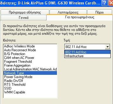

gerontas Δημοσ. 25 Ιουνίου 2006 Δημοσ. 25 Ιουνίου 2006 Μπορείς να συνδέσεις τα δύο PC χωρίς AP. Απλά από τη διαχείριση συσκευών θα ορίσεις Network Type->Ad Hoc. Δες μήπως έχει δηλωθεί Infrastracture, η ρύθμιση αυτή πρϋποθέτει ΑΠ (ή router). Δες την πρώτη εικόνα. Από κεί και πέρα: Αν οι κάρτες είναι απενεργοποιημένες, ενεργοποίησέ τις και από το διακόπτη (άν υπάρχει) και από τα Win: Δεξί κλικ στο Θέσεις Δικτύου->Ιδιότητες->Δεξί κλικ στο Ασύρματη σύνδεση δικτύου->Εεργοποίηση.Δες τη δεύτερη εικόνα. Δες αν δουλεύει το ping από το ένα μηχάνημα στο άλλο, όπως λέει ο mvar και πες μας τί γίνεται. Καλή Τύχη
