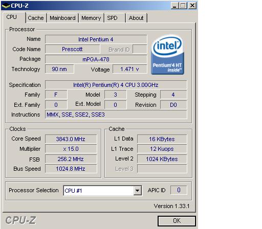

korop Δημοσ. 17 Ιουλίου 2006 Δημοσ. 17 Ιουλίου 2006 pedes prescott 3.00ghz me overclocking sta 3.8 ghz, autin tin stigmi eimai stous 40 ba8mous idle kai otan to bazo full load ftano stous 56 to anotero. to ximona den anebeno pano apo 50 ba8mous full load kai pefto se 28 se idle.to sistima to doulebo nix8imeron edo kai 8 mines xoris problima, aplos allazo paraflou ka8e 5 mines kai to kseskonizo me piesi aera kai ilektriki skoupa ka8e 2 mines. i idropsiksi einai xerati(diladi komatia ksexorista kai ola einai xalkina). Auto pou paratirisa einai oti den ftanei na exeis idropsiksi alla na exeis kai kali kikloforia aera sto motherboard. PREPEI NA PSIXONTE KAI TA ALLA MERH THS MOTHERBOARD gia na katebeite 8ermokrasies. Oso gia isixia , na kserete oti an afisete sta anemistirakia na kolisi skoni arxizoun kai dimiourgoun 8oribo, opote o ka8arismos einai arketa simantikos gia na xamilosoume to 8oribo.
