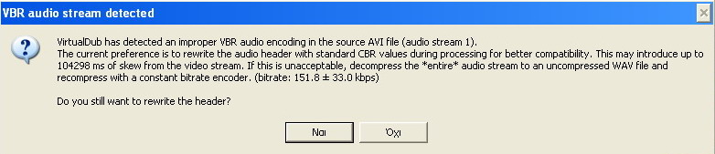

shaman505 Δημοσ. 19 Ιουνίου 2006 Δημοσ. 19 Ιουνίου 2006 ανοιγωντας μια ταινια divx μου πεταει το παρακατω μνμ στη φοτο.ο φιλος kastel με συμβουλεψε να χρησιμοποιησω το nandub αλλα το προβλημα ειναι οτι το συγκεκριμενο προγραμμα δεν εχει τις ρυθμισεις που εχει το virtual με αποτελεσμα να μην βοηθαει και τοσο στην τελικη επεξεργασια υπαρχει καποιος τροπος ωστε να αλλαξω το bitrate του ηχου της ταινιας ωστε να κατσει σωστα με την εικονα για να μπορω να δουλεψω με το virtual dub? ευχαριστω!
kastel Δημοσ. 20 Ιουνίου 2006 Δημοσ. 20 Ιουνίου 2006 ανοιγωντας μια ταινια divx μου πεταει το παρακατω μνμ στη φοτο.ο φιλος kastel με συμβουλεψε να χρησιμοποιησω το nandub αλλα το προβλημα ειναι οτι το συγκεκριμενο προγραμμα δεν εχει τις ρυθμισεις που εχει το virtual με αποτελεσμα να μην βοηθαει και τοσο στην τελικη επεξεργασια υπαρχει καποιος τροπος ωστε να αλλαξω το bitrate του ηχου της ταινιας ωστε να κατσει σωστα με την εικονα για να μπορω να δουλεψω με το virtual dub? ευχαριστω! Τί ακριβώς θέλεις να κάνεις; Και για ποιες ρυθμίσεις μιλάς, για να βοηθήσω.
astrea966 Δημοσ. 20 Ιουνίου 2006 Δημοσ. 20 Ιουνίου 2006 φορτωσε το αρχειο στο virtualdub.πηγαινε audio και κανε κλικ στο full processing mode.μετα πηγαινε file save wave... σωσε τον ηχο τησ ταινιας καπου.μετα ξαναφορτωσε το αρχειο και πηγαινε audio wav audio.φορτωσε τον ηχο που εχεις αποθηκευσει κανε κλικ στο full processing mode και πηγαινε στο compression οπυ θα επιλεξεις τη συμπιεση που θες.εναλλακτικα μπορεις να το αφησεις οπως εχει.θα περασει τον ηχο ασυμπιεστο στην ταινια.πας video και επιλεγεις direct stream copy και μετα file save as avi και τελειωσες. ελπιζω να βοηθησα.
kastel Δημοσ. 20 Ιουνίου 2006 Δημοσ. 20 Ιουνίου 2006 Σωστά από τον astrea966. Το μειονέκτημα είναι μεγάλωμα του μεγέθους του αρχείου μέχρι και ο διπλασιασμός του με το direct stream copy και η μείωση της ποιότητας λόγω επανακωδικοποίησης με το full processing mode. Αν δε σ' ενοχλούν αυτά έχει καλώς, αλλιώς το NanDub είναι μονόδρομος. Αφού προς το παρών το VirtualDub δε υποστηρίζει αρχεία με μεταβλητό bitrate στον ήχο.
hyperionsky Δημοσ. 20 Ιουνίου 2006 Δημοσ. 20 Ιουνίου 2006 Τί θες να κάνεις ακριβώς; Αν στο μήνυμα που παραθέτεις απαντήσεις "ΝΟ", τότε το virtualdub θα αγνοήσει την προειδοποίηση και θα σου επιτρέψει να διαχειριστείς το αρχείο, με την προϋπόθεση να κρατάς τον ήχο σε "direct stream copy" mode. Αν ο ήχος είναι ασυγχρόνιστος κατά σταθερό ποσό, μπορείς να τον συγχρονίσεις με την εικόνα χρησιμοποιώντας το "inteleave". Αν ο ήχος είναι ασυγχρόνιστος με μη σταθερή διαφορά φάσης τα πράγματα είναι πιο δύσκολα...
shaman505 Δημοσ. 21 Ιουνίου 2006 Μέλος Δημοσ. 21 Ιουνίου 2006 αυτο που θελω να κανω ειναι να ενσωματωσω υποτιτλους στην ταινια.πατωντας no στην προειδοποιηση μου επιτρεπει να συνεχισω αλλα το τελικο αποτελεσμα ειναι για τα σκυλια,αλλου η εικονα αλλου ο ηχος το προβλημα με το nandub ειναι οτι δεν εχει το compression ωστε να μπορεσω να μετατρεψω την ταινια σε divx
kastel Δημοσ. 21 Ιουνίου 2006 Δημοσ. 21 Ιουνίου 2006 αυτο που θελω να κανω ειναι να ενσωματωσω υποτιτλους στην ταινια.πατωντας no στην προειδοποιηση μου επιτρεπει να συνεχισω αλλα το τελικο αποτελεσμα ειναι για τα σκυλια' date='αλλου η εικονα αλλου ο ηχος το προβλημα με το nandub ειναι οτι δεν εχει το compression ωστε να μπορεσω να μετατρεψω την ταινια σε divx[/quote'] Το NanDub έχει compression. Δες εδώ, στο αρχικό post τον οδηγό ενσωμάτωσης υπότιτλων σε VBR avi αρχεία με το NanDub: http://www.insomnia.gr/vb3/showthread.php?t=145488
