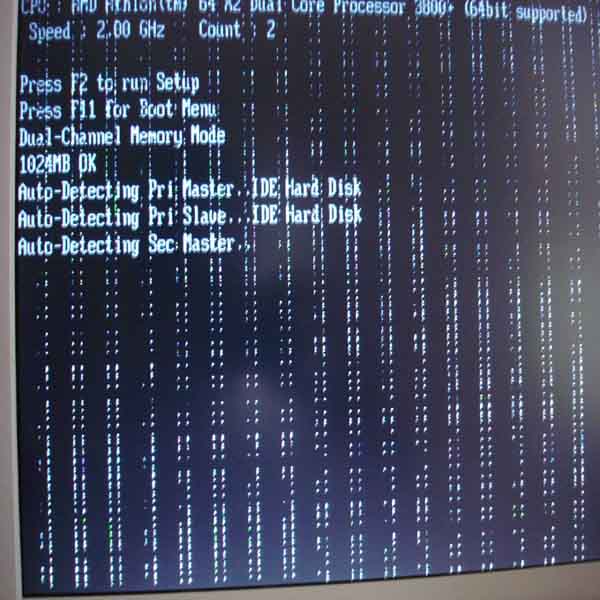

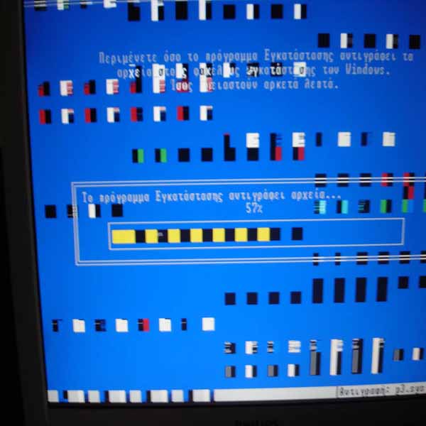

gio@ Δημοσ. 17 Ιουνίου 2006 Δημοσ. 17 Ιουνίου 2006 παιδια μολις πηρα ενα νεο μηχανημα με: amd:3800χ2 asrock dual sata 2 ε λοιπον ειχα την καρτα 6800 απλη κ της βαζω accelerox1 αλλα μολις το βαζω σε λειτουργια μου βγαζει το εξης:::::: Τι να κανω??? Ξερετε τι μπορει να φταει?? Παραλω βοηθεια!!
Tenshi Δημοσ. 17 Ιουνίου 2006 Δημοσ. 17 Ιουνίου 2006 2 τεινά,ή η νέα ψύκτρα δέν πατάει καλά-δέν λειτουργεί σωστά,πράγμα που συμαίνει οτι ανεβάζει υψηλές θερμοκρασίες η VGA με αποτέλεσμα τα artifacts που βλέπεις, ή οι μνήμες αποδήμησαν είς Κύριον όταν έκανες την αλλαγή. Αν βάλεις την stock ψύκτρα έχεις το ίδιο πρόβλημα;
joef_gr Δημοσ. 17 Ιουνίου 2006 Δημοσ. 17 Ιουνίου 2006 μαλλον δεν παταει καλα η ψυχτρα! νομιζω οτι εκανες μλκ που ειδες οτι δειχνει ετσι και το αφησες να δουλευει διοτι μπορει να σου καψει τιποτα και μετα τρεχα γυρευε. βαλε την παλια ψυκτρα και αν δουλευει ξανα βαλε την αλλη πιο προσεχτικα.
