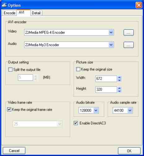

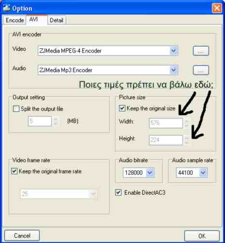

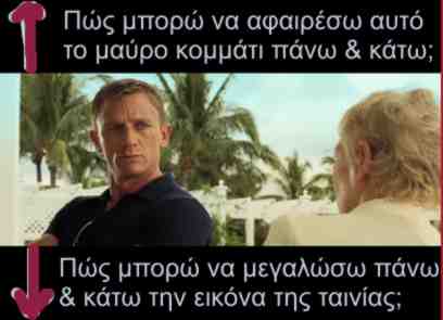

lampis1 Δημοσ. 1 Απριλίου 2007 Δημοσ. 1 Απριλίου 2007 Καλημέρα σε όλους. Έχω την εξής απορία: Το avi αρχείο που κατέβασα έχει διαστάσεις(εικόνα1) Αυτό έχει ως αποτέλεσμα να βλέπω την ταινία με μαύρα κενά πάνω και κάτω(εικόνα2).Τι πρέπει να κάνω ώστε να "μεγαλώσω" το ύψος της εικόνας της ταινίας; Μήπως πρέπει να αλλάξω τις διαστάσεις(εικόνα3).Ευχαριστώ προκαταβολικά!!!

lampis1 Δημοσ. 1 Απριλίου 2007 Δημοσ. 1 Απριλίου 2007 Θα φαίνονται παραμορφωμένοι Φίλε ppetr, δοκίμασε να το ρυθμίσεις έτσι και δε θα παραμορφωθεί καθόλου η εικόνα. 4/4/2007 Τελικά έχεις δίκιο, φίλε ppetr. Μετά από επανέλεγχο, οι παρακάτω ρυθμίσεις είναι λάθος! Σωστές ρυθμίσεις, για όσους φυσικά θέλουν να βλέπουν την ταινία σ' ολόκληρη την εικόνα και λίγο παραμορφομένη, προτείνει ο Kastel παρακάτω.
ppetr Δημοσ. 1 Απριλίου 2007 Δημοσ. 1 Απριλίου 2007 Η πρώτη σου εικόνα είναι σωστή. Η δεύτερη είναι παραμορφωμένη, αλλά αν σου αρέσει έτσι πάσο.
kastel Δημοσ. 1 Απριλίου 2007 Μέλος Δημοσ. 1 Απριλίου 2007 Για να αφαιρέσεις εντελώς τις μαύρες μπάρες από την ταινία, άνοιξε το WinAvi Video Converter, πρόσθεσε το αρχείο, πάτα Advanced, στο πρώτο tab (Encode), και στο Source aspect ratio βάλε 4:3, στο δεύτερο tab (DVD), και στο Aspect ratio βάλε 4:3. Το τίμημα βέβαια είναι η παραμόρφωση της εικόνας αφού θα τραβηχτεί κάθετα για να καλύψει τις μαύρες μπάρες.
kastel Δημοσ. 1 Απριλίου 2007 Μέλος Δημοσ. 1 Απριλίου 2007 Αν πρόκειται για avi κάνεις το ίδιο στο πρώτο tab (Encore) και στο δεύτερο (AVI) αλλάζεις την κάθετη αναλογία για να πετύχεις το 4:3 στο Picture size. Δηλαδή στο συγκεκριμένο παράδειγμα του αρχείου σου αφήνεις το 580 και κάνεις το 234 -> 435 (580:435 <=> 4:3). Ελπίζω να έγινα κατανοητός.
lampis1 Δημοσ. 2 Απριλίου 2007 Δημοσ. 2 Απριλίου 2007 Αν πρόκειται για avi κάνεις το ίδιο στο πρώτο tab (Encore)και στο δεύτερο (AVI) αλλάζεις την κάθετη αναλογία για να πετύχεις το 4:3 στο Picture size. Δηλαδή στο συγκεκριμένο παράδειγμα του αρχείου σου αφήνεις το 580 και κάνεις το 234 -> 435 (580:435 <=> 4:3). Ελπίζω να έγινα κατανοητός. Καλησπέρα! Kastel, δοκίμασα τις ρυθμίσεις όπως λες για το avi αρχείο, αλλά παραμένουν τα μαύρα κενά. Θα ξαναδοκιμάσω αύριο να κάνω dvd με τις ρυθμίσεις που προτείνεις.
kastel Δημοσ. 2 Απριλίου 2007 Μέλος Δημοσ. 2 Απριλίου 2007 Καλησπέρα! Kastel, δοκίμασα τις ρυθμίσεις όπως λες για το avi αρχείο, αλλά παραμένουν τα μαύρα κενά. Θα ξαναδοκιμάσω αύριο να κάνω dvd με τις ρυθμίσεις που προτείνεις. Και πάλι το δοκίμασα και είχα το ίδιο αποτέλεσμα. Τα screenshots που έδωσα παραπάνω είναι αδιάψευστος μάρτυρας, οπότε κάτι κάνεις λάθος. Κάνε μια δοκιμή με ανάλυση 640:480.

lampis1 Δημοσ. 4 Απριλίου 2007 Δημοσ. 4 Απριλίου 2007 Αν πρόκειται για avi κάνεις το ίδιο στο πρώτο tab (Encore)και στο δεύτερο (AVI) αλλάζεις την κάθετη αναλογία για να πετύχεις το 4:3 στο Picture size. Δηλαδή στο συγκεκριμένο παράδειγμα του αρχείου σου αφήνεις το 580 και κάνεις το 234 -> 435 (580:435 <=> 4:3). Ελπίζω να έγινα κατανοητός. Καλημέρα σε όλους. Τελικά, Kastel, είχες δίκιο. Μετά από πολλές ανεπιτυχείς προσπάθειες θυμήθηκα ότι πρίν 10 μέρες περίπου άλλαξα τις ρυθμίσεις στο XviD Configuration με αποτέλεσμα να' χω προβλήματα. Χθες τελικά κατάφερα να πετύχω το 4:3 μέγεθος εικόνας όπως ακριβώς περιγράφεις, αφού βέβαια επανέφερα τις ρυθμίσεις του XviD Configuration στο default settings. Προσπαθώ εδώ και μέρες να μετατρέψω τον ήχο απο δικάναλο σε μονοκάναλο και δεν τα καταφέρνω. Η τηλεόραση μου είναι μονοκάναλη και αυτό έχει σαν συνέπεια να ακούγεται περίεργα ο ήχος. Ζητώ τα φώτα σου, σας. Ευχαριστώ!
