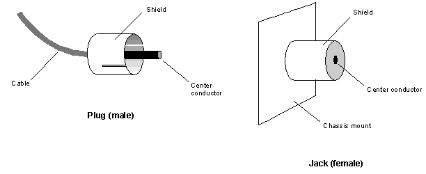

winmik2kx Δημοσ. 22 Μαΐου 2006 Δημοσ. 22 Μαΐου 2006 Η ψηφιακή έξοδος που έχει η Audigy 2 Zs τι είναι? Προς το παρόν δουλεύω με 3 mini-jack, αλλά θέλω να τη συνδέσω ψηφιακά με τα logitech z-5500. Τι τύπο καλωδίου χρειάζομαι?
palawiaris Δημοσ. 22 Μαΐου 2006 Δημοσ. 22 Μαΐου 2006 Η ψηφιακή έξοδος που έχει η Audigy 2 Zs τι είναι. Τι τύπο καλωδίου χρειάζομαι? Είναι S-PDIF Koax ψηφιακό καλώδιο με 3.5 mm η μία πλευρά και η άλλη όπως το RCA.
firewalker Δημοσ. 22 Μαΐου 2006 Δημοσ. 22 Μαΐου 2006 Η ψηφιακή έξοδος που έχει η Audigy 2 Zs τι είναι? Προς το παρόν δουλεύω με 3 mini-jack, αλλά θέλω να τη συνδέσω ψηφιακά με τα logitech z-5500. Τι τύπο καλωδίου χρειάζομαι? Νομίζω ότι είναι τύπου S/PDIF. Αν είναι έτσι θέλει βύσμα RCA και καλώδιο 75 Ohm ομοαξονικό (σαν τ5α κανονικά καλώδια ήχου για στερεοφωνικά).
