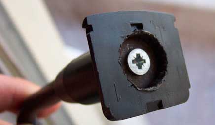

ringboy Δημοσ. 23 Αυγούστου 2006 Δημοσ. 23 Αυγούστου 2006 ......και επειδη αργησα, bonus μια φωτό απο πολυ στιβαρή επισκευη της βάσης αυτοκινήτου που έσπασε. Εγινε πολύ πιο γερή απο πριν να σπασει. (Κατω απο την βιδα έβαλα και μια σιδερένια ροδελα)
zedone Δημοσ. 23 Αυγούστου 2006 Δημοσ. 23 Αυγούστου 2006 fuzz πιστεύω οτι φταίνε τα προγράμματα και όχι η καρτούλα,τώρα δεν ξέρω για να πώ την αλήθεια,ας ελπίσουμε να βγεί και καμμιά αναβάθμιση. ringboy πατεντιάρη! ωραίο το έκανες, ευχαριστούμε και για τις φωτό!
