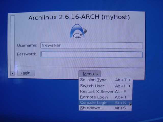

apoikos Δημοσ. 19 Ιουνίου 2006 Δημοσ. 19 Ιουνίου 2006 Πώς ακριβώς κάνεις login σε κονσόλα αφού έχει σηκωθεί ο kdm;
firewalker Δημοσ. 19 Ιουνίου 2006 Δημοσ. 19 Ιουνίου 2006 Πώς ακριβώς κάνεις login σε κονσόλα αφού έχει σηκωθεί ο kdm; Menu --> Console Login
apoikos Δημοσ. 19 Ιουνίου 2006 Δημοσ. 19 Ιουνίου 2006 Menu --> Console Login Δεν έχω χρησιμοποιήσει ποτέ μου αυτή τη λειτουργία του kdm, και απ' ότι βλέπω το πρόβλημα είναι ότι, ενώ σκοτώνει τα Χ, αφήνει τον kdm να τρέχει, οπότε όταν πας να σηκώσεις νεο instance με την telinit 5, αυτό αποτυγχάνει (επειδή τρέχει ήδη ο kdm). Επειδή δε του έχεις respawn, αυτή η διαδικασία επαναλαμβάνεται συνέχεια. Επειδή λοιπόν αυτή η λειτουργία δε δουλεύει όπως ακριβώς περιμένεις, καλύτερα αν θες να κάνεις login σε κονσόλα να γυρνάς απευθείας σε αυτή με Alt+Ctrl+F1 - F6, και μετά ξαναγυρνάς σε X με Alt+F7.
firewalker Δημοσ. 19 Ιουνίου 2006 Δημοσ. 19 Ιουνίου 2006 Όντως φτάει ότι ο kdm συνεχίζει να τρέχει. Διότι αν δώσω πριν την telinit 5 την εντολή /etc/rc.d/kdm stop και μετά telinit 5 όλα καλά. Τέλος πάντων υπάρχουν και τα Clr + Alt + Fx όπως είπες. Επειδή δε του έχεις respawn' date=' αυτή η διαδικασία επαναλαμβάνεται συνέχεια. [/quote'] Respawn πως του οριζω εγω;
apoikos Δημοσ. 19 Ιουνίου 2006 Δημοσ. 19 Ιουνίου 2006 Respawn πως του οριζω εγω; Μα, στο inittab σου: > x:5:respawn:/opt/kde/bin/kdm -nodaemon Το respawn σημαίνει ότι ο kdm ξαναξεκινάει αυτόματα σε περίπτωση που τερματιστεί. Για περισσότερες πληροφορίες `man inittab' ;-)
