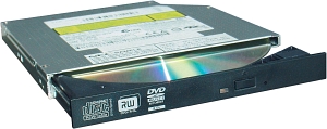

HamerZ Δημοσ. 17 Μαΐου 2006 Δημοσ. 17 Μαΐου 2006 Βασικά δες τι βύσμα έχει το DVD-Rom σου και δες αν είναι το ίδιο με της Nec. - Στον δικό μου φορητό XE3-GC της Hewlet Packard πρόσφατα άλλαξα το πεθαμένο του DVD-Rom με το Nec 7551 DVD-RW επιτυχώς. Είχα το service manual του. - Το μόνο που χρειάστηκα να κάνω ήταν με ένα κοπίδι να αφαιρέσω από την (πλαστική μάλλον) επιφάνεια του κουτιού γύρω από την θέση του Dvd-Rom λίγο πλαστικό (λίγα χιλιοστά). - Αν κάνει το ίδιο, ΜΕΓΑΛΗ ΠΡΟΣΟΧΗ, στις οδηγίες και τις κοινήσεις σου, μιας και αν χαλάσει κάτι πχ ένα Pin θα έχεις μάλλον μεγάλο πρόβλημα.
sa1901 Δημοσ. 18 Μαΐου 2006 Δημοσ. 18 Μαΐου 2006 Βγάλε το χαλασμένο drive και κάνε μια βόλτα στα μαγαζιά, έχοντάς το μαζί σου. Σύγκρινέ το με αυτό που θέλεις να αγοράσεις. Εύκολα θα καταλάβεις, αν μπαίνει στην θέση του.
HamerZ Δημοσ. 18 Μαΐου 2006 Δημοσ. 18 Μαΐου 2006 http://us.st11.yimg.com/us.st.yimg.com/I/netcomdirect_1894_17920458 Δες αν το βύσμα είναι ίδιο με το δικό σου. Αυτό ακριβώς έχει και της Nec.

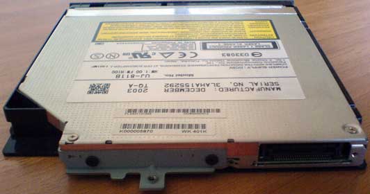

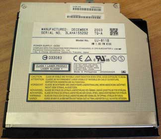

lakaski Δημοσ. 19 Μαΐου 2006 Μέλος Δημοσ. 19 Μαΐου 2006 Μόλις μπόρεσα να βγάλω φωτογραφίες της μονάδας. Μπορεί κάποιος να μου πει αν είναι συμβατές με την αντίστοιχη της NEC;
sa1901 Δημοσ. 19 Μαΐου 2006 Δημοσ. 19 Μαΐου 2006 Μόλις μπόρεσα να βγάλω φωτογραφίες της μονάδας. Μπορεί κάποιος να μου πει αν είναι συμβατές με την αντίστοιχη της NEC; Mια χαρά θα σου ταιριάξει. Απλά ξεβίδωσε τις 2 βιδούλες και το σιδεράκι που έχει πίσω το drive σου και βάλτο στις αντίστοιχες υποδοχές αυτού που θα αγοράσεις.

lakaski Δημοσ. 20 Ιουνίου 2006 Μέλος Δημοσ. 20 Ιουνίου 2006 Το εγχείρημα στέφθηκε με επιτυχία. Η αντικατάσταση έγινε κανονικά. Το νέο drive παίζει όπως προβλέπεται. Το μόνο που στενοχωρεί λίγο είναι η αδυναμία του να προσαρμοστεί στο design του φορητού μου που ήθελε το πορτάκι να μην είναι | αλλά \ . Ευχαριστώ όσους βοήθησαν
