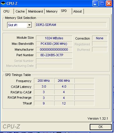

Κοίτα Dual Channed είναι ερνεργοποιημένο. Στα 533MHz τρέχουν, και τα timings καλά μου φαίνονται. Μην ανυσηχείς, μην τα συγκρίνεις με DDR1 γιατί αυτές έχουν πολύ χαμηλότερα.
Οπότε, μια χαρά σε κόβω.... και 3 Gb RAM... κυριλέ!

Όπως βλέπεις το 533 αντιστοιχεί στο Transfer data rate και το 266 στο Clock frequency. Οπότε όλα φαίνονται μια χαρά.
