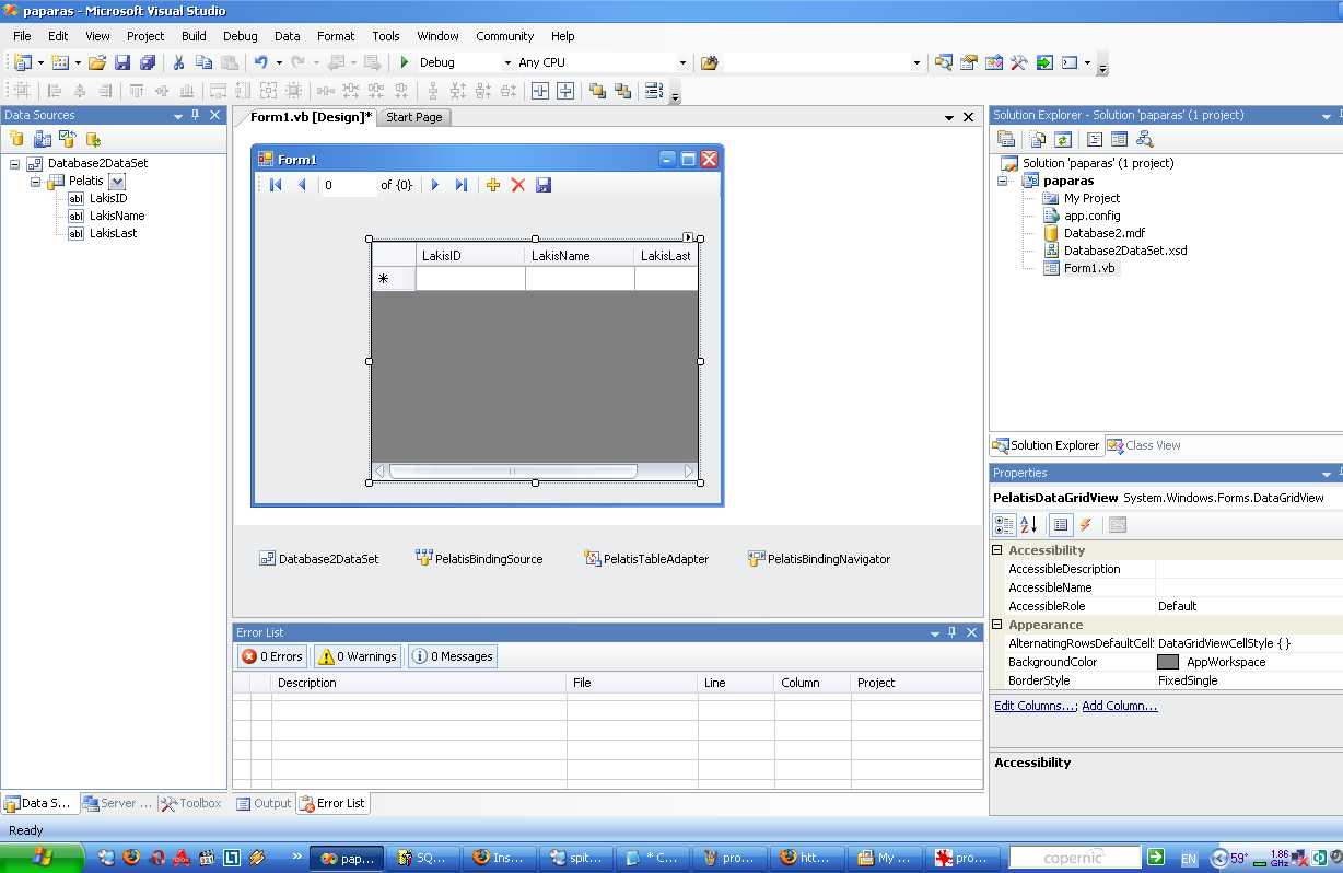

Προσπαθω να συνδεσω μια πολύ απλή βαση SQL με μια φορμα Visual Basic.
Κανω λοιπόν απο το project μου add item -> Sql database
Βαζω τρια fields και βαζω στοιχεια για τεσσερα ατομα
Στην συνέχεια πηγαίνω στο μενού data -> add new data source επιλέγω DataBase
Μου βγαζει το παρακάτω default connection string
"Data Source=.\SQLEXPRESS;AttachDbFilename=|DataDirectory|\Database2.mdf;Integrated Security=True;User Instance=True"
Πατάω next
Στο επομενο παράθυρο "Choose Your DataBase objects"
Επιλέγω τον πινακά μου
Και αφηνω το Default ονομα για Dataset.
Πατάω Finish
Μετα πηγαίνω στην φορμα μου βλέπω τα data sources και απο εκει επιλέγω DataGrid View και κανω drag&Drop τον πίνακα στην φορμα μου.
Δημιουργήτε αυτόματα το navigation menu και πατάω Start Debugging για να δω τι γίνεται.
Μπορώ να δω κανονικά τα περιεχόμενα του table mou αλλα δεν μπορώ να σβησω κάτι η να γράψω κατι καινούργιο! Ενω η αλλαγη οπτικά γίνεται πατάω και το κουμπί save που εχω στην φόρμα μου κλείνω το προγραμα το ξανατρέχω και δεν εχει γίνει καμία απολύτως αλλαγή!!
Οι ρυθμίσεις του SQL ειναι οι default!
Καμια χειρα βοηθείας κανείς?
Ελα κομμάντος αν εχει καποιος άλλος την ίδια απορια τελικά γίνεται το εξής όποτε κάνουμε debug (f5) τρέχει ενα αντιγραφο της βάσης οποτε οταν γυριζουμε πίσω βλέπουμε την αρχική αυτό δεν ειναι πρόβλημα για το τελικό .exe αλλα για το debug mode είναι.
Η λύση ειναι να θέσουμε το property .Copy to Output Directory του mdf αρχείου σε copy if newer.
