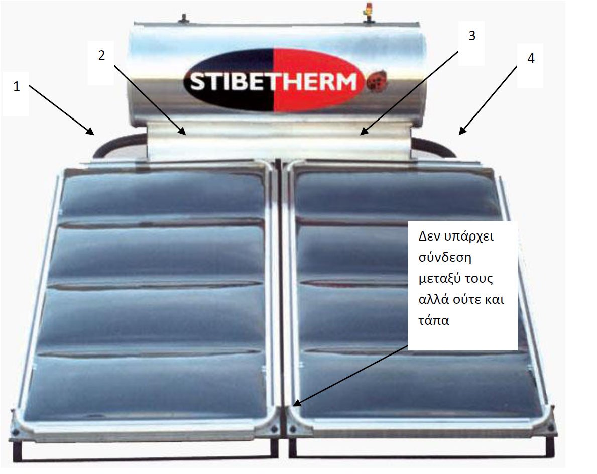

Dachtus Δημοσ. 16 Νοεμβρίου 2010 Δημοσ. 16 Νοεμβρίου 2010 Θα ήθελα τη βοήθειά σας σχετικά με ένα πρόβλημα που αντιμετωπίζω με ένα Stibetherm SOL 180L. Βρίσκεται σε ταράτσα πολυκατοικίας στο κέντρο των Χανίων και με απόλυτη θέαση στον ουρανό (δεν υπάρχουν πολυκατοικίες δίπλα, ώστε να μην έχει 24/24 επαφή με τον ήλιο, εννοώ). Είναι 10ετίας και εξωτερικά δεν φαίνεται καθόλου ταλαιπωρημένος από το χρόνο. Λάστιχα, βάνες, συνδέσεις, όλα στεγανά και ασφαλή. Το πρόβλημα είναι ότι δεν ζεσταίνει το νερό ικανοποιητικά...και όταν αναφέρω ικανοποιητικά εννοώ ότι σε ημέρα πλήρους ηλιοφάνειας, το ζεστό τρεχούμενο νερό είναι ανεκτό στην επαφή με ένα γυμνό χέρι... Το πρόβλημα εμφανίστηκε πριν από 6 χρόνια όταν το σπίτι κατοικούνταν μερικούς μήνες το χρόνο και με συχνές διακοπές. Το αναφέρω αυτό διότι δεν παρατηρούνταν κάποιο πρόβλημα όταν ο ηλιακός χρησιμοποιούνταν αλλά μόνο μετά από μια απουσία και αχρηστία 1-2 μηνών, με το που χρησιμοποιούνταν και πάλι δεν απέδιδε τα αναμενόμενα αποτελέσματα στη θερμοκρασία μετά από έντονη ηλιοφάνεια. Αρκετοί τεχνικοί πέρασαν για να δουν τι φταίει, χωρίς όμως επιτυχία. Να καταθέσω τώρα τη δική μου συνεισφορά. Ανακάλυψα ότι εάν προσθέτω απιονισμένο νερό (όχι Glythermin 75 που προτείνει ο κατασκευαστής και αυτό γιατί δεν υπάρχουν εδώ στην Κρήτη εξαιρετικά χαμηλές θερμοκρασίες ώστε να χρειαστεί η αντιψυκτική ιδιότητα του συγκεκριμένου υγρού) όταν εμφανίζεται το πρόβλημα με τη μειωμένη απόδοση του ζεστού νερού, αυτόματα το πρόβλημα ρυθμίζεται και η θερμοκρασία είναι ικανοποιητική (όχι η απόλυτα ζεστή, βέβαια, αλλά αρκετά κοντά με το παρελθόν που ήταν στα ''καλά'' του ο ηλιακός). Το νερό που προσθέτω κυμαίνεται από 0,3 έως και 2,5lt μερικές φορές. Έχει κάποιος να προτείνει κάποια λύση σε αυτό το πρόβλημα γιατί δεν αποτελεί λύση η συμπλήρωση υγρού κάθε 2μηνο τουλάχιστον... Ο ηλιακός πρέπει να δουλεύει απροβλημάτιστα και χωρίς να τον ακουμπάει χέρι για χρόνια, έτσι δεν είναι; (εκτός από αλλαγή ανοδίου και συμπλήρωση υγρών κάθε 2 χρόνια). Σας παρακαλώ εάν έχετε συναντήσει κάποιο παρόμοιο πρόβλημα ή εάν έχετε καμία πρόταση-λύση επί αυτού να την καταθέσετε εδώ. Θα σας ήμουν υπόχρεος!
zeibekis Δημοσ. 17 Νοεμβρίου 2010 Δημοσ. 17 Νοεμβρίου 2010 Θα ήθελα τη βοήθειά σας σχετικά με ένα πρόβλημα που αντιμετωπίζω με ένα Stibetherm SOL 180L.Βρίσκεται σε ταράτσα πολυκατοικίας στο κέντρο των Χανίων και με απόλυτη θέαση στον ουρανό (δεν υπάρχουν πολυκατοικίες δίπλα, ώστε να μην έχει 24/24 επαφή με τον ήλιο, εννοώ). Είναι 10ετίας και εξωτερικά δεν φαίνεται καθόλου ταλαιπωρημένος από το χρόνο. Λάστιχα, βάνες, συνδέσεις, όλα στεγανά και ασφαλή. Το πρόβλημα είναι ότι δεν ζεσταίνει το νερό ικανοποιητικά...και όταν αναφέρω ικανοποιητικά εννοώ ότι σε ημέρα πλήρους ηλιοφάνειας, το ζεστό τρεχούμενο νερό είναι ανεκτό στην επαφή με ένα γυμνό χέρι... Το πρόβλημα εμφανίστηκε πριν από 6 χρόνια όταν το σπίτι κατοικούνταν μερικούς μήνες το χρόνο και με συχνές διακοπές. Το αναφέρω αυτό διότι δεν παρατηρούνταν κάποιο πρόβλημα όταν ο ηλιακός χρησιμοποιούνταν αλλά μόνο μετά από μια απουσία και αχρηστία 1-2 μηνών, με το που χρησιμοποιούνταν και πάλι δεν απέδιδε τα αναμενόμενα αποτελέσματα στη θερμοκρασία μετά από έντονη ηλιοφάνεια. Αρκετοί τεχνικοί πέρασαν για να δουν τι φταίει, χωρίς όμως επιτυχία. Να καταθέσω τώρα τη δική μου συνεισφορά. Ανακάλυψα ότι εάν προσθέτω απιονισμένο νερό (όχι Glythermin 75 που προτείνει ο κατασκευαστής και αυτό γιατί δεν υπάρχουν εδώ στην Κρήτη εξαιρετικά χαμηλές θερμοκρασίες ώστε να χρειαστεί η αντιψυκτική ιδιότητα του συγκεκριμένου υγρού) όταν εμφανίζεται το πρόβλημα με τη μειωμένη απόδοση του ζεστού νερού, αυτόματα το πρόβλημα ρυθμίζεται και η θερμοκρασία είναι ικανοποιητική (όχι η απόλυτα ζεστή, βέβαια, αλλά αρκετά κοντά με το παρελθόν που ήταν στα ''καλά'' του ο ηλιακός). Το νερό που προσθέτω κυμαίνεται από 0,3 έως και 2,5lt μερικές φορές. Έχει κάποιος να προτείνει κάποια λύση σε αυτό το πρόβλημα γιατί δεν αποτελεί λύση η συμπλήρωση υγρού κάθε 2μηνο τουλάχιστον... Ο ηλιακός πρέπει να δουλεύει απροβλημάτιστα και χωρίς να τον ακουμπάει χέρι για χρόνια, έτσι δεν είναι; (εκτός από αλλαγή ανοδίου και συμπλήρωση υγρών κάθε 2 χρόνια). Σας παρακαλώ εάν έχετε συναντήσει κάποιο παρόμοιο πρόβλημα ή εάν έχετε καμία πρόταση-λύση επί αυτού να την καταθέσετε εδώ. Θα σας ήμουν υπόχρεος! Από αυτά που αναφέρεις καταλαβαίνω ότι από κάπου χάνει το κλειστό κύκλωμα. Έχεις δει καθόλου νερό στους συλλέκτες μπας και έχει τρυπήσει κάποιος. Δεν είναι λογικό να χάνει 2,5 λίτρα σε 2 μήνες. Αυτό που μπορείς να κάνεις είναι να ξεπλύνεις το κλειστό κύκλωμα με νερό μπας και υπάρχουν σκουπίδακια μέσα και στη συνέχεια γέμισε απιονισμένο μέχρι να ξεχειλίσει. Ένα άλλο που πρέπει να δεις είναι αν ο προσανατολισμός του είναι στον νότο και η κλίση του ως προς το οριζόντιο επίπεδο πάνω από 40 και μέχρι 60 μοίρες Τέλος σε μια καλή μέρα αν μπορείς να δεις την θερμοκρασία νερού στο θερμοσίφωνα και όχι στο μπάνιο μπας και υπάρχει αλλού πρόβλημα και όχι στον ηλιακό

Dachtus Δημοσ. 17 Νοεμβρίου 2010 Δημοσ. 17 Νοεμβρίου 2010 Από αυτά που αναφέρεις καταλαβαίνω ότι από κάπου χάνει το κλειστό κύκλωμα. Έχεις δει καθόλου νερό στους συλλέκτες μπας και έχει τρυπήσει κάποιος. Δεν είναι λογικό να χάνει 2,5 λίτρα σε 2 μήνες. Αυτό που μπορείς να κάνεις είναι να ξεπλύνεις το κλειστό κύκλωμα με νερό μπας και υπάρχουν σκουπίδακια μέσα και στη συνέχεια γέμισε απιονισμένο μέχρι να ξεχειλίσει.Ένα άλλο που πρέπει να δεις είναι αν ο προσανατολισμός του είναι στον νότο και η κλίση του ως προς το οριζόντιο επίπεδο πάνω από 40 και μέχρι 60 μοίρες Τέλος σε μια καλή μέρα αν μπορείς να δεις την θερμοκρασία νερού στο θερμοσίφωνα και όχι στο μπάνιο μπας και υπάρχει αλλού πρόβλημα και όχι στον ηλιακό Δεν έχω εντοπίσει πουθενά κάποια διαρροή από τους συλλέκτες, όπως επίσης δεν υπάρχουν, παρά ελάχιστα εξανθήματα αλάτων στις κάτω γωνίες (φυσιολογικό από τη συσσώρευση ατμοσφαιρικής υγρασίας). Δυστυχώς φίλε μου, εάν ξεπλύνω με τρεχούμενο νερό που μου προτείνεις είναι πολύ δύσκολο να το απομακρύνω, μιας και όλες οι απολήξεις από τους συλλέκτες βρίσκονται στο επάνω μέρος τους και γι' αυτό θα πρέπει να τους ξεμοντάρω και να τους γυρίσω ανάποδα ώστε να απομακρύνω το νερό που βάλω για να ξεπλύνω το εσωτερικό σύστημα (αυτό κι εσύ δεν μου προτείνεις. Οι μοίρες όπως τις μέτρησα -δεν ξέρω εάν είναι σωστές όμως- είναι 34 αλλά δεν βλέπω κάτι περίεργο σε αυτό (σε περίπτωση που κάνω λάθος με τις μοίρες εννοώ) μιας και όλοι οι υπόλοιποι ηλιακοί της ταράτσας -με κλειστό κύκλωμα πάντα- έχουν την ίδια κλίση ή παρεμφερή με τον δικό μου. Συνεχίζουμε την αναζήτηση λοιπόν!

zeibekis Δημοσ. 17 Νοεμβρίου 2010 Δημοσ. 17 Νοεμβρίου 2010 Δεν έχω εντοπίσει πουθενά κάποια διαρροή από τους συλλέκτες, όπως επίσης δεν υπάρχουν, παρά ελάχιστα εξανθήματα αλάτων στις κάτω γωνίες (φυσιολογικό από τη συσσώρευση ατμοσφαιρικής υγρασίας).Δυστυχώς φίλε μου, εάν ξεπλύνω με τρεχούμενο νερό που μου προτείνεις είναι πολύ δύσκολο να το απομακρύνω, μιας και όλες οι απολήξεις από τους συλλέκτες βρίσκονται στο επάνω μέρος τους και γι' αυτό θα πρέπει να τους ξεμοντάρω και να τους γυρίσω ανάποδα ώστε να απομακρύνω το νερό που βάλω για να ξεπλύνω το εσωτερικό σύστημα (αυτό κι εσύ δεν μου προτείνεις. Οι μοίρες όπως τις μέτρησα -δεν ξέρω εάν είναι σωστές όμως- είναι 34 αλλά δεν βλέπω κάτι περίεργο σε αυτό (σε περίπτωση που κάνω λάθος με τις μοίρες εννοώ) μιας και όλοι οι υπόλοιποι ηλιακοί της ταράτσας -με κλειστό κύκλωμα πάντα- έχουν την ίδια κλίση ή παρεμφερή με τον δικό μου. Συνεχίζουμε την αναζήτηση λοιπόν! Δεν γίνεται να συνδέονται οι συλλέκτες μόνο από πάνω. Πρέπει να υπάρχει στο κάτω μέρος μία σύνδεση που είναι η σύνδεση της εισόδου στους συλλέκτες. Κάποιοι έχουν και τάπες που βγαίνουν. Είναι ουσιώδες να καθαριστεί το κλειστό κύκλωμα μιας και μαζεύονται διάφορα μετά από κάποια χρόνια και πέφτει πολύ η απόδοση. Επίσης η κλίση 34 μοιρών είναι πάρα πολύ μικρή για χειμώνα. Ο ήλιος συνεχίζει να πέφτει προς τον ορίζοντα μέχρι τις 21 Δεκεμβρίου και συνήθως οι ηλιακοί έχουν κλίση γύρω στις 50 μοίρες ώστε να μπορούν να αποδώσουν τον χειμώνα μιας και το καλοκαίρι και ειδικά στην Κρήτη και βαρέλι μαύρο να βάλεις θα έχεις καυτό νερό οπότε δεν σε απασχολούν οι μοίρες να είναι οι βέλτιστες για τότε αλλά για το χειμώνα. Όπως και να έχει πριν από οποιαδήποτε αλλαγή δες τη θερμοκρασία που υπάρχει μέσα στο boiler και όχι στην βρύση του μπάνιου μπας και είναι αλλού το πρόβλημα. Υ.Γ Το καλοκαίρι είχατε πρόβλημα; Για να έχουμε μια καλύτερη εικόνα πες μας τα χαρακτηριστικά του ηλιακού (λίτρα) και αν έχει 1 ή 2 συλλέκτες και διαστάσεις συλλεκτών. ---------- Προσθήκη στις 19:26 ---------- Προηγούμενο μήνυμα στις 19:22 ---------- Έχω ένα ΗΛΙΟΘΕΡΜΟ 15ετίας του οποίου το εξωτερικό κύκλωμα έχει τρυπήσει. Ξέρει κανείς αν γενικότερα μπορεί αυτό να επισκευαστεί, π.χ. εξωτερικά με τσιμέντο ταχείας πήξεως ή κάτι τέτοιο; Τι εννοείς εξωτερικό κύκλωμα; Πώς κατάλαβες τη διαρροή; Αν είναι μέσα στο συλλέκτη ίσως αλλά πιο ασφαλές είναι να πάρεις καινούριο συλλέκτη
Dachtus Δημοσ. 17 Νοεμβρίου 2010 Δημοσ. 17 Νοεμβρίου 2010 Δεν γίνεται να συνδέονται οι συλλέκτες μόνο από πάνω. Πρέπει να υπάρχει στο κάτω μέρος μία σύνδεση που είναι η σύνδεση της εισόδου στους συλλέκτες. Κάποιοι έχουν και τάπες που βγαίνουν. Είναι ουσιώδες να καθαριστεί το κλειστό κύκλωμα μιας και μαζεύονται διάφορα μετά από κάποια χρόνια και πέφτει πολύ η απόδοση. Επίσης η κλίση 34 μοιρών είναι πάρα πολύ μικρή για χειμώνα. Ο ήλιος συνεχίζει να πέφτει προς τον ορίζοντα μέχρι τις 21 Δεκεμβρίου και συνήθως οι ηλιακοί έχουν κλίση γύρω στις 50 μοίρες ώστε να μπορούν να αποδώσουν τον χειμώνα μιας και το καλοκαίρι και ειδικά στην Κρήτη και βαρέλι μαύρο να βάλεις θα έχεις καυτό νερό οπότε δεν σε απασχολούν οι μοίρες να είναι οι βέλτιστες για τότε αλλά για το χειμώνα. Όπως και να έχει πριν από οποιαδήποτε αλλαγή δες τη θερμοκρασία που υπάρχει μέσα στο boiler και όχι στην βρύση του μπάνιου μπας και είναι αλλού το πρόβλημα. Υ.Γ Το καλοκαίρι είχατε πρόβλημα; Οι συνδέσεις βρίσκονται μόνο από την πάνω τους μεριά. Είναι 4...σε συγκοινωνία με το μπόιλερ... Μάλιστα δεν υπάρχει σύνδεση μεταξύ των 2 συλλεκτών παρά μόνο διαμέσω του μπόιλερ... Παρακάτω παραθέτω μια εικόνα-γράφημα που σου υποδεικνύω τις 4 εισόδους-εξόδους του μπόιλερ με τους συλλέκτες... Όσο για το καλοκαίρι...ναι, το πρόβλημα παραμένει αλλά σε μικρότερη έκταση σε ότι αφορά στη θερμοκρασία του νερού. Εννοώ ότι έχει τις περισσότερες ημέρες καυτό νερό αλλά αν τον συγκρίνω με έναν άλλο ηλιακό θα έλεγα ότι έχει μειωμένη απόδοση... Χαρακτηριστικά του... Είναι ο SOL 180L από αυτό το σύνδεσμο... http://www.stibetherm.gr/greek/products/solar_systems_1.html
