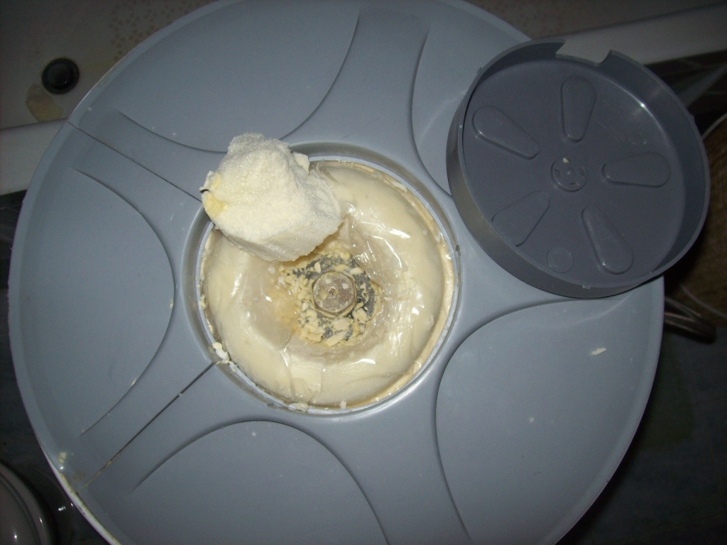

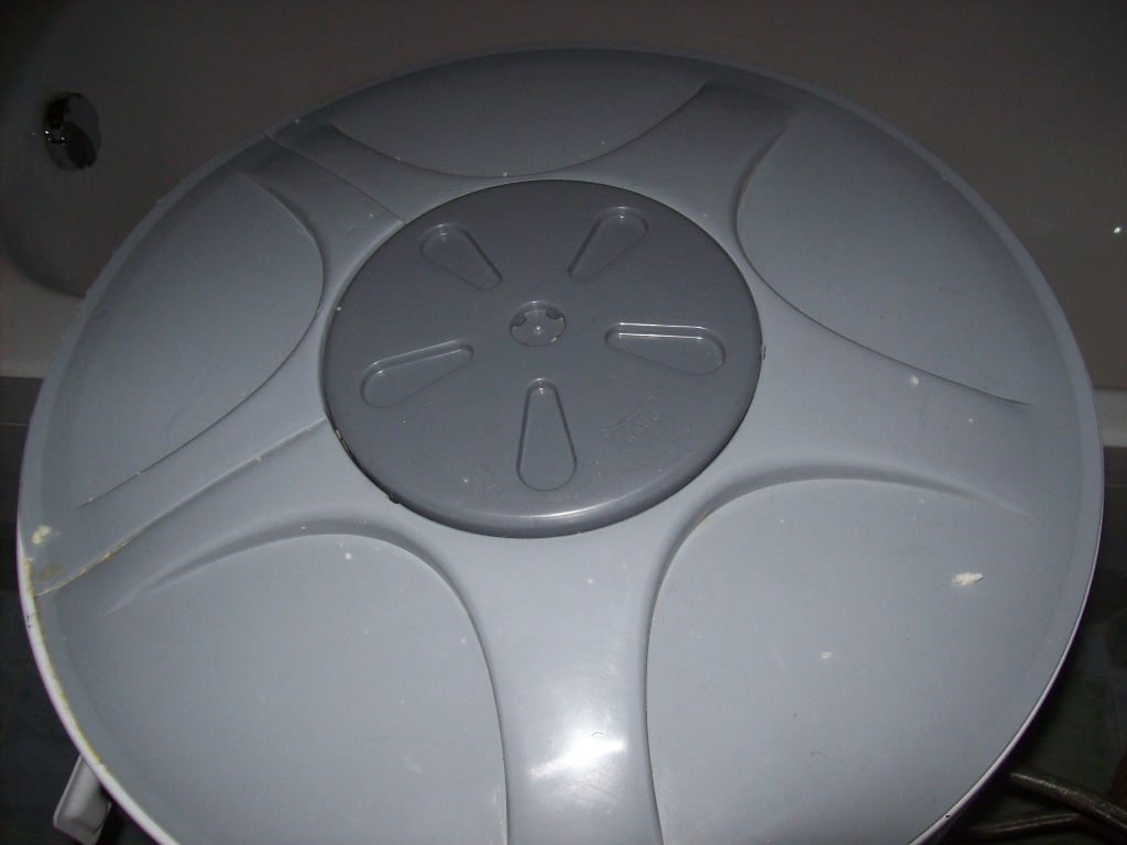

Έκανες καλή δουλειά, περισσότερο τρίψιμο ούτε στο Βιλαμπάχο δε θα έριχναν :P . Μόνο με κατάλληλο διάλυμα θα γυαλίσουν αυτά, αλλά μην τρελαίνεσαι, το 99% ούτε καν τον ανοίγει ποτέ το θερμοσίφωνα μέχρι να τον πετάξει.
Δε μπορώ να διακρίνω στη φωτογραφία, αλλά θα πρέπει να υπάρχει κάποιο "αυτάκι" που να βιδώνει πάνω το ανόδιο, συνήθως μπαίνει κάτω από την αντίσταση, αντιδιαμετρικά με το θερμοστάτη. Αν δεν το βρεις, μην πας να αγοράσεις ανόδιο, αλλά λογικά θα υπάρχει. Όσο για το μέγεθος, απλά ζήτα ένα για ηλεκτρικό θερμοσίφωνα.
Για τα καλώδια: Το μαύρο είναι η φάση και το μπλε το ουδέτερο. Συμβολίζονται με L και N αντίστοιχα. Είναι σκοτεινή η φωτογραφία για να διακρίνω, κοίταξε μήπως βρεις τέτοια σύμβολα στις 2 βίδες για να καταλάβεις ποιο πάει που.
Αυτό που σου περισσεύει είναι η βαλβίδα υπερπίεσης. Εκτονώνει σε περίπτωση που αυξηθεί πολύ η πίεση, όπως σε περιπτώσεις που χαλάσει ο θερμοστάτης και η θερμική ασφάλεια. Φυσικά και χρειάζεται, γιατί στην ανωτέρω περίπτωση μπορεί ο θερμοσίφωνάς σου να μετακομίσει σε άλλη γειτονιά. Έχει βελάκι πάνω που σου υποδεικνύει τη φορά που πρέπει να τη βάλεις (κατά τη ροή του νερού) και μπαίνει στη γραμμή εισόδου του κρύου.
Με την πρώτη φωτό, θα ανεβούν οι πωλήσεις του εμφιαλωμένου νερού :P

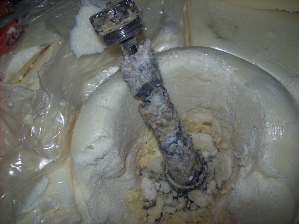

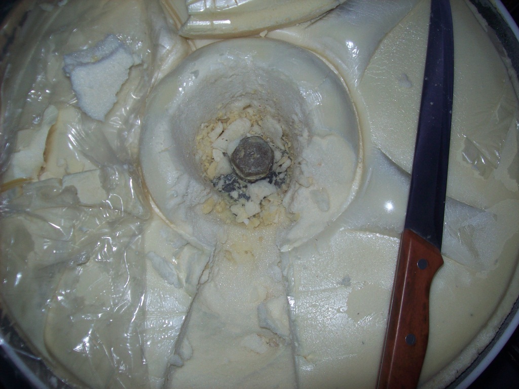

χαχαχα!!σκεφτομουν τα αλατα να τα κραταγα σε βαζο και να τα αρωματιζα...:-D:-D:-D:-D ποιος ειναι αυτος ο Βιλαμπαχος?ανταγωνιστης?!?:mad::devil: :lol:
με εβαλες σε πειρασμο και το μουλιασα σε ξυδι απο το βραδυ με αποτελεσματα καλυτερα του προηγουμενου!ιδου η διαδικασια....
http://img11.imagehosting.gr/out.php/i1393502_100-2593.jpg http://img11.imagehosting.gr/out.php/i1393503_100-2594.jpg
και με ελαχιστο σκουπισμα-τριψιμο:shifty::shifty::shifty::shifty:
http://img11.imagehosting.gr/out.php/i1393504_100-2595.jpg
εδω δεν βλεπω κανενα αυτακι..:confused: μπορω να προσαρμοσω ανοδιο με αλλο τροπο?
http://img11.imagehosting.gr/out.php/i1393505_100-2597.jpg
μηπως υπαρχει τροπος να καθαρισω τα αλατα απο τον καθετο εσωτερικο σωληνα παροχης νερου?το χερι μου ισα-ισα καταφερε και μπηκε μεσα στην τρυπα...του θερμοσιφωνα! :mrgreen: αλλα δεν τον φτανω με τιποτα!μιλαω για την ασπρη στηλη στη φωτο..εκτος και αν δεν ειναι αλατα :X
υπαρχει περιπτωση αυτο το μεταλλικο αλατισμενο στο βαθος να ειναι υποδοχη για μαγνησιο?αν ναι μαλλον την πατησα γιατι δεν μπορω να το φτασω για να το αλλαξω...:fear: και απο την αλλη μερια που ειναι η αλλη ταπα ειναι γεματο πολυουρεθανη! :rolleyes:

Το Βιλαμπάχο είναι το χωριό που δεν έχουν το σωστό απορρυπαντικό πιάτων και ακόμα τρίβουν τα ταψιά μετά το πανηγύρι (μάλλον είσαι πολύ μικρός για να μη θυμάσαι τη διαφήμιση)
Τα καλώδια όπως λες μπαίνουν, το μπλε στο Ν και το μαύρο στο L.
Για το καλώδιο, πες τη χρήση που θες και θα σου δώσουν το κατάλληλο.
Αν δε βρίσκεις υποδοχή για το ανόδιο δεν πειράζει, μη βάζεις, αφού δεν έχει σερμπατίνα μέσα, μικρό το κακό. Να είναι στο βάθος που υποψιάζεσαι, δεν παίζει.
