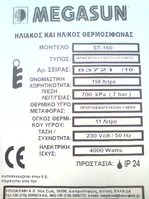

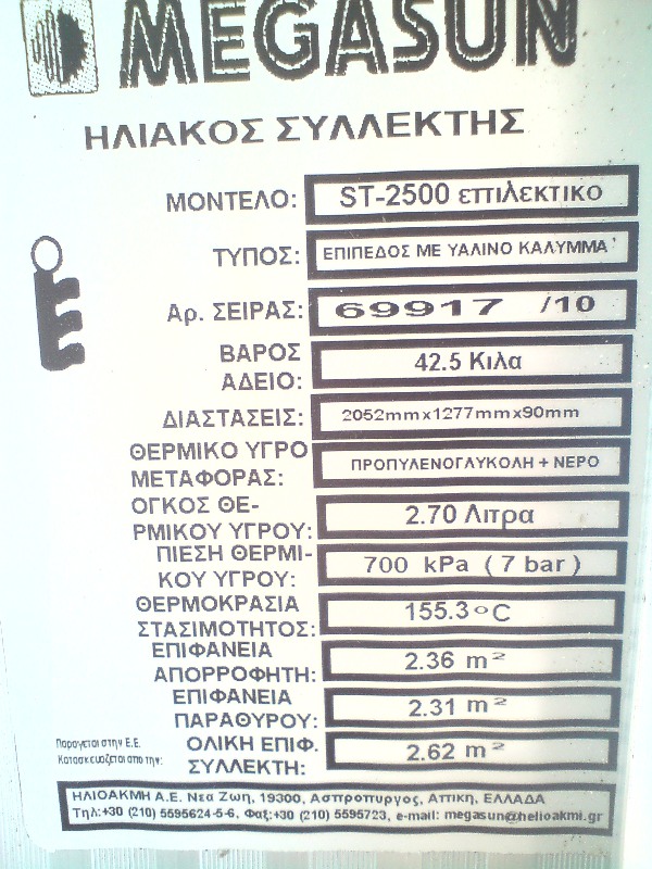

vision Δημοσ. 24 Απριλίου 2010 Δημοσ. 24 Απριλίου 2010 επισυνάπτω τα ταμπελάκια που έχουν τόσο το boiler όσο και ο συλλέκτης.
vision Δημοσ. 24 Απριλίου 2010 Δημοσ. 24 Απριλίου 2010 Αυτό μπορεί να συμβαίνει για πολλούς λόγους: 1)κακή τοποθετηση 2)κακή συμπήρωση θερμικού υγρού 3)σκίαση συλλεκτών κάποιες ώρες 4)κακή ή ανύπαρκτη μονωση παροχής ζεστού 5)μπλεξιμο παροχών με ηλεκτρικό θερμοσίφωνα 6)μεγάλη απόσταση/διαδρομή ηλιακού απο μπάνιο 7)διαρροή.. 8)δε σας φτάνουν τα 160 λιτρα 9)κτλ κτλ Ηρθαν απο την εταιρία να το τσεκάρουν ή "κάποιος" απο "κάποιο" κατάστημα πώλησης; 1) έχει γίνει σωστή τοποθέτηση και σύμφωνα με όλους τους κανόνες της εταιρίας. 2) 2 φορές τον αδειάσαμε, βάλαμε νερό και υγρά απ' την αρχή. 3) Δεν υπάρχει σκίαση ούτε λεπτό μέσα στην ημέρα 4) χρησιμοποιήσαμε λευκή μόνωση για καλύτερα αποτελέσματα απ' την αρχή και όχι τη μαύρη. 5) δεν ισχύει - το έχω τσεκάρει αφού έχω πειραματιστεί μόνος μου. 6) απόσταση υπάρχει ναι και φαίνεται γιατί κάνει μισό λεπτό να έρθει το νερό από πάνω, αλλά από κει και πέρα έπρεπε να έχει καυτό. Η απόσταση παίζει ρόλο στο χρόνο που θα έρθει, αλλά αφού υπάρχει ροή, από εκει και έπειτα έπρεπε να είναι όλο και πιο καυτό. 7) έχω ανέβει στην ταράτσα με ανοιχτό το ζεστό στο σπίτι και δεν παρατήρησα διαρροή. 8) Εδώ λέμε δεν έχουμε κάνει μπάνιο χωρίς βοήθεια ηλεκτρικού...Μόνο 2-3 πράγματα πλένουμε στην κουζίνα εντός της ημέρας. Δεν δικαιολογούν τη μη ύπαρξη καυτού νερού. Τα λίτρα αποφασίστηκαν σύμφωνα με όλα τα φυλλάδια της εταιρίας, σύμφωνα με τον εξουσιοδοτημένο αντιπρόσωπο και όταν ήρθε η ίδια εταιρία δεν διαφώνησε σε αυτό το θέμα. Αν φτάσεις εκεί, για να τσεκάρεις τη σωστή πλήρωση και (μερικώς) τη σωστή κυκλοφορία, άνοιξε τις τάπες πλήρωσης (λογικά είναι από πάνω από το μπόιλερ - κράτα κόντρα στο σωλήνα με ένα κάβουρα όπως ξεβιδώνεις για να μην το σπάσεις αν έχει σφιχτεί πολύ), ρίξε νερό στη μία και δεν αν βγαίνει από την άλλη. Έχω φωνάξει την ίδια την εταιρία η οποία τον τσέκαρε. Μάλιστα τον έχουμε αδειάσει 2 φορές και αλλάξαμε και τα υγρά. Έβγαινε νερό από την άλλη. Ξαναλέω, κλείσαμε εντελώς το νερό του ηλιακού μια μέρα με πλήρη ηλιοφάνεια. Τον ανοίξαμε το απόγευμα και μετρήσαμε τη θερμοκρασία του νερού. Ήταν όντως καυτό (58-59 βαθμούς). Η εταιρία μας είπε οτι δεν έχουμε καυτό νερό διότι κάνουμε χρήση όλη τη μέρα... Μια ελαφριά χρήση κάνουμε, ξαναλέω "ελαφρά" (μερικά πιάτα στην κουζίνα και τίποτα άλλο) και κατά την οποία δεν υπάρχει καν καυτό νερό, παρά απλά ζεστό για τα χέρια. Δηλαδή πρέπει να ΜΗΝ χρησιμοποιούμε σταγόνα νερό όλη τη μέρα απ' τον ηλιακό απλά για να κάνουμε ένα ντουζάκι το βράδι; Αυτή είναι η λειτουργία των ηλιακών; Υποτίθεται πως η Ηλιοακμή είναι απ΄τις καλές εταιρίες.
jpaokx Δημοσ. 24 Απριλίου 2010 Δημοσ. 24 Απριλίου 2010 Το ο,τι πουλαει μαζικα δεν σημαινει οτι ειναι και καλη εταιρια. Το κατα ποσο καλη ειναι φαινεται με τον καιρο και την διαρκεια του. Πιο πριν ανεφερα μια εταιρια (Pirsol) που απο υδραυλικους που ρωτησα στην θεσσαλονικη που ειπαν τα καλυτερα λογια για την αποδοση και την διαρκεια. Τεσπα, δεν το συνεχιζω γιατι πολυ διαφημιση εκανα. Παραπανω, σου εκανα μερικες ερωτησεις. Μπορεις να μου απαντησεις για να σε βοηθησω? Το λεω γιατι τυγχανει να γνωριζω αρκετα πραγματα και γνωριζω αρκετους ανθρωπους στον χωρο που μπορουν να σε βοηθησουν. Φιλε μου, 58-59 βαθμοι ειναι λιγο για ηλιακο. Κανονικα, αναλογα με την ηλιοφανεια, θα μπορει να φτασει στους 94 βαθμους! Επισης, μηπως χρησιμοποιησες αντιψυκτικο απο βενζιναδικο που μπορει να ειναι βαρυ και να μην ζεσταινει ολο το κυκλωμα? Μηπως υπαρχει αερας μεσα στο κυκλωμα?
