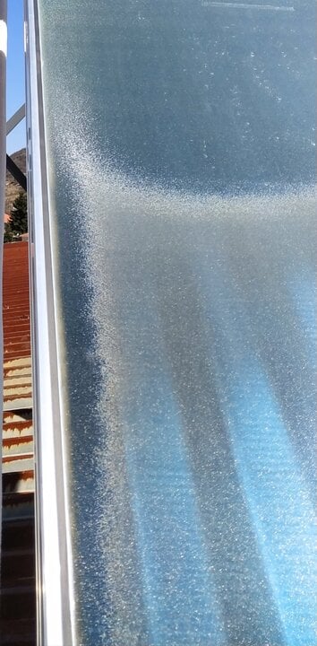

mix82g Δημοσ. 20 Απριλίου 2019 Δημοσ. 20 Απριλίου 2019 Αυτό είναι που στέλνω στην φώτο.πρεπει να είναι σαν αυτό που έστειλες στην δεύτερη φωτό.200λιτρα με 4τμ συλλέκτη.15 λίτρα παίρνει στο κλειστό κύκλωμα και επειδή είμαστε στα πολλά κρύα (Νευροκόπι) με βάλανε 8λιτρα το μπλε αντιψυκτικό και 7 λίτρα νερό ανακατεμένα. Πάντως μέχρι στιγμής κάνει αρκετή δουλειά.δυο μέρες δεν το δούλεψα στην αρχή για να κυκλοφορήσει λίγο τα υγρά του.τημ δεύτερη μέρα μέτρησα θερμοκρασία και έπιασε 85 βαθμούς. Από τότε γενικά που το χρησιμοποιώ βλέπω ότι φτάνει τους 65 με 70 βαθμούς το νερό.απλα εννοείται όταν δεν το χρησιμοποιεις πιάνει μεγαλύτερες.καλος φαίνεται ο συλλέκτης δλδ?
naive Δημοσ. 20 Απριλίου 2019 Δημοσ. 20 Απριλίου 2019 @mix82gΜε γεια, καλά μπάνια. 2 παρατηρήσεις: 1. Ειδικά αν έχεις πάρει τον τριπλής ενεργείας, μην αμελήσεις την αντικατάσταση ανοδίου κάθε δύο χρόνια, γιατί η χάλκινη σερμπατίνα θα δημιουργήσει έντονο φαινόμενο ηλεκτρόλυσης. 2. Φοβάμαι ότι το αντιψυκτικό που έχουν βάλει είναι παραφλού, δηλαδή αιθυλενογλυκόλη. Τσέκαρέ το αν έχει μείνει κανένα μπουκάλι. Αν είναι, κάποια στιγμή (μετά από χρόνια) προγραμμάτισε αντικατάσταση ώστε να αποφύγεις την πιθανότητα να βγαίνει τοξικό νερό στο νεροχύτη σου. Ψάξε λίγο στο θρεντ να δεις γιατί πρέπει να βάλεις αντιψυκτικό με βάση την προπυλενογλυκόλη. 1 1
mix82g Δημοσ. 20 Απριλίου 2019 Δημοσ. 20 Απριλίου 2019 1 ώρα πριν, naive είπε @mix82gΜε γεια, καλά μπάνια. 2 παρατηρήσεις: 1. Ειδικά αν έχεις πάρει τον τριπλής ενεργείας, μην αμελήσεις την αντικατάσταση ανοδίου κάθε δύο χρόνια, γιατί η χάλκινη σερμπατίνα θα δημιουργήσει έντονο φαινόμενο ηλεκτρόλυσης. 2. Φοβάμαι ότι το αντιψυκτικό που έχουν βάλει είναι παραφλού, δηλαδή αιθυλενογλυκόλη. Τσέκαρέ το αν έχει μείνει κανένα μπουκάλι. Αν είναι, κάποια στιγμή (μετά από χρόνια) προγραμμάτισε αντικατάσταση ώστε να αποφύγεις την πιθανότητα να βγαίνει τοξικό νερό στο νεροχύτη σου. Ψάξε λίγο στο θρεντ να δεις γιατί πρέπει να βάλεις αντιψυκτικό με βάση την προπυλενογλυκόλη. Ναι φίλε αιθυλενοηλυκολη είναι.το κακό είναι ότι την επόμενη μέρα το έψαξα και είδα ότι πρέπει να βάζαμε προπυλενογλυκολη. Δεν το πήρα τριπλής γιατί η σόμπα που έχω με τα καλοριφέρ δεν θα έφτανε να ζεστάνει τα 200λιτρα.τον χειμώνα με ήλιο θα χρησιμοποιώ τον ηλιακό και της άσχημες ημέρες θα το γυρνάω στο 80αρι μποιλερ που έχω . Η σόμπα το ζεσταινει μια χαρά το 80αρι .το καλοκαίρι λογικά πρέπει να σκεπάζω τον εναν συλλέκτη σωστά? 1
