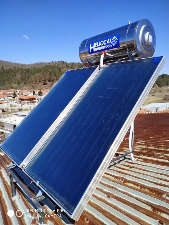

mix82g Δημοσ. 20 Απριλίου 2019 Δημοσ. 20 Απριλίου 2019 (επεξεργασμένο) Καλησπέρα. Ξέρει κανένας τους heliocal? Τον συλλεκτη τον φτιάχνουν οι ίδιοι .αυτοί είναι στις κρινιδες.το μποιλερ είναι από κάποια εταιρία alphatherm...τα στοιχεία είναι: Συλλεκτης.:1. τζάμι ασφαλείας, άθραυστο πάχους 4 χιλιοστών, υψηλής διαπερατότητας και ταυτόχρονα εμποδίζει την αντανάκλαση επιτρέποντας την μέγιστη απορρόφηση της ακτινοβολίας, με αντοχή στο χαλάζι 2. επιλεκτική επιφάνεια δηλαδή επίστρωση τιτανίου χρώματος μπλέ προσφέρει άμεση και έμμεση απορρόφηση της ακτινοβολίας και απόδοση μεγαλύτερη κατά 15% με 30% από τους κοινούς συλλέκτες ακόμη και σε περιόδους μικρής ηλιοφάνειας 3. υδροσκελετός εξ ολοκλήρου από εκτονωμένο χαλκό 4. πλαίσιο ανοδιομένου αλουμινίου μονοκόμματο 5. η μόνωση των συλλεκτών είναι οπίσθια πετροβάμβακα αλλά και πλευρική υαλοβάμβακα ώστε να επιτυγχάνεται η μέγιστη απόδοση χωρίς θερμικές απώλειες 6. πάτος από λαμαρίνα γαλβανιζέ 7. διαθέτουν εξαερισμούς και στους συλλέκτες για να αποφεύγονται οι υδρατμοί οι οποίοι δημιουργούν διάβρωση 8. ειδικά λάστιχα για στεγανοποίηση Θερμοδοχείο:.Το θερμοδοχείο είναι από χάλυβα ειδικών προδιαγραφών επενδυμένο εσωτερικά με πορσελάνη εμαγιέ σε δυο στρώσεις κατά DIN 4753 Γερμανικών Προδιαγραφών BAYER FERRO η οποία είναι ψημένη στους 800 βαθμούς εγγυάται για την εξαιρετική ποιότητα της προσφέροντας έτσι αντισκωριακή προστασία, αντοχή στο χρόνο και υγιεινό νερό 2.περιμετρικός εναλλάκτης θερμότητας από χάλυβα για υψηλό συντελεστή μετάδοσης ενέργειάς 3.μόνωση με πολυουροαιθάνη πάχους 65 mm και ειδικού βάρους 50 Kgr/m3 (χωρίς φρέον και έτσι δεν καταστρέφει το όζον) που εξασφαλίζει ζεστό ακόμη και σε δυσμενείς καιρικές συνθήκες 4.εξωτερικά κάλυμμα ανοξείδωτου χάλυβα 430Β.Α αδιάβρωτο σε όλες τις καιρικές συνθήκες 5.βαλβίδα ασφαλείας κλειστού κυκλώματος 6.ηλεκτρική αντιδιαβρωτική αντίσταση ειδικής κατασκευής 4 KW με θερμοστάτη ασφαλείας, χρησιμοποιείτε σε περίπτωση κακοκαιρίας 7.αντιδιαβρωτικό αντιηλεκτρολυτικό ανοδικό στοιχείο για εσωτερική προστασία (ανόδιο μαγνησίου) 8.έξοδος ζεστού νερού 9.σωλήνες κλειστού κυκλώματος 10.είσοδος κρύου νερού από το δίκτυο ύδρευσης 11.χάλκινη σερπαντίνα συμπληρωματική πηγή ενέργειας για τους ηλιακούς τριπλής ενέργειας. Επεξ/σία 20 Απριλίου 2019 από mix82g
gia_nnis Δημοσ. 20 Απριλίου 2019 Δημοσ. 20 Απριλίου 2019 7 λεπτά πριν, mix82g είπε 2. επιλεκτική επιφάνεια δηλαδή επίστρωση τιτανίου χρώματος μπλέ προσφέρει άμεση και έμμεση απορρόφηση της ακτινοβολίας και απόδοση μεγαλύτερη κατά 15% με 30% από τους κοινούς συλλέκτες ακόμη και σε περιόδους μικρής ηλιοφάνειας Οπτικα καλος απορροφητης
gia_nnis Δημοσ. 20 Απριλίου 2019 Δημοσ. 20 Απριλίου 2019 10 λεπτά πριν, mix82g είπε Φοραει με φυλλαρακια.. Τετοιο δηλαδη Και οταν μιλαμε για καλο συλλεκτη πρεπει να εχει τον απορροφητη τον πρωτο στη φωτο σε συνδιασμο με τετοιο πλαισιο Αν ειναι τα σωστα τμ συλλεκτη δεν θα εχεις θεμα στην αποδοση.. Εμενα δεν με προβληματιζει ο απορροφητης-φυλλαρακια οσο το πλαισιο.. 1
